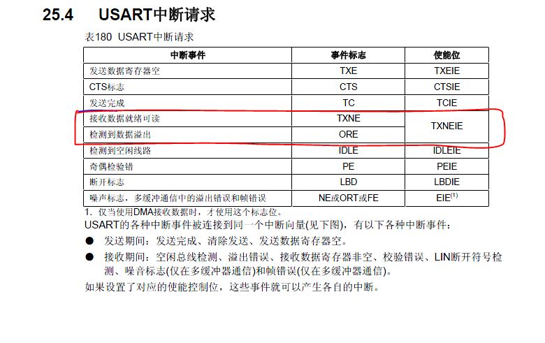

2.为什么会一直跑到接收中断?断点之后发现(USART_GetITStatus(USART1, USART_IT_RXNE)==RESET的,也就是说没有数据接收到也进了中断,而且在USART配置中我也只打开了接收中断!没有数据送过来应该是不可能进入中断的!3.响应了什么中断?我想通过函数(USART_GetITStatus()把所有中断状态都读出来,但失败了,USART_IT_XXX所有中断状态都是RESET!也就是说没有中断也进入到这个中断服务程序来了!?4.找资料

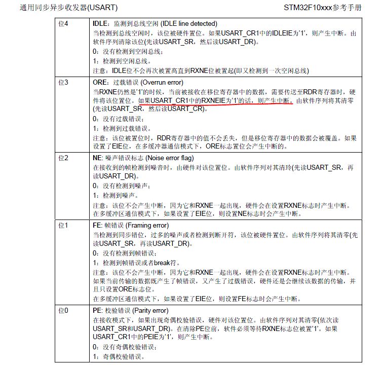

STM32F10x微控制器参考手册(2009年12月第10版)P541发现如下说明:
也就是说只要接收中断打开,即RXNEIE设置为1,那么ORE中断也自动打开了。

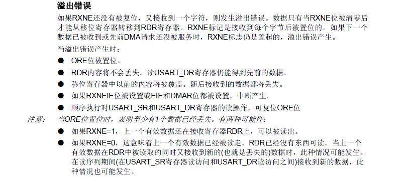

可是USART_GetITStatus(USART1, USART_IT_ORE )== RESET!!!!找到USART_GetITStatus(USART1, USART_IT_RXNE)函数,发现只有当USART_IT_ERR中断使能时,才能读到ORE中断。在这里要指出这个BUG:产生ORE中断了,但使用USART_GetITStatus()函数却无法读到这个中断被SET起来!5.把ORE中断标志位清除既然找到了是什么中断,那么把相应的中断标志位清除,就应该可以了吧?USART_ClearITPendingBit(USART1, USART_IT_ORE);但是,结果是没有任何效果!清除之后,马上读ORE中断状态,USART_GetITStatus(USART1, USART_IT_ORE)==RESET.程序仍然跑死在接收中断。再使用另一个函数USART_GetFlagStatus(USART1, USART_FLAG_ORE) = SET,原来ORE标志位还没有清除。6.问题解决为什么清除不掉?头疼了,再找找资料,有发现,在P523页如下图:接收中断程序改为:

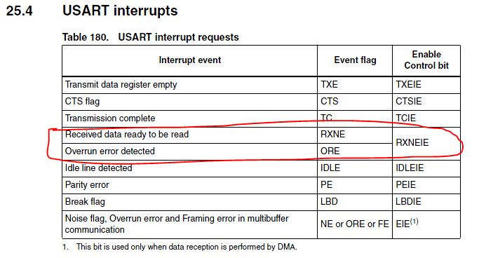

其它:在找资料的同时,发现STM32F10x微控制器参考手册(2009年12月第10版)中文翻译P538有错误,如下图:
英文P696如下图:
