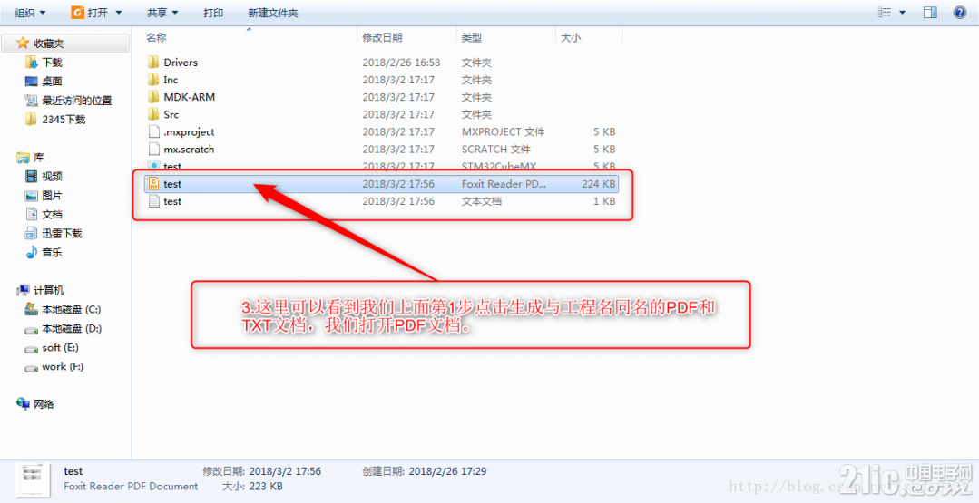

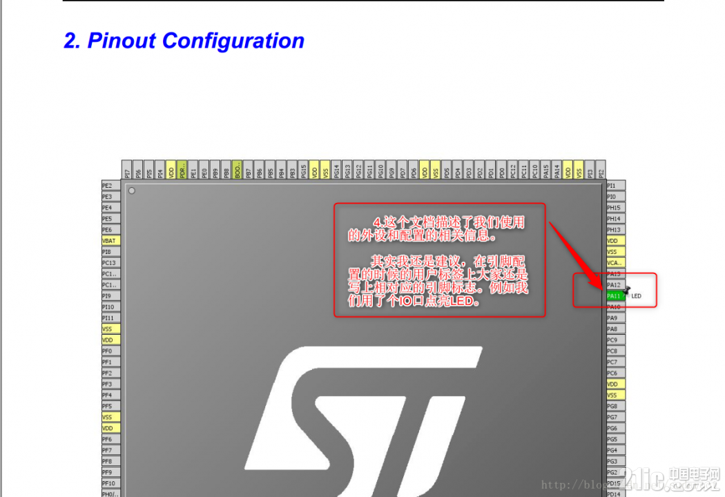

这个软件可以生成一下我们使用外设的相关信息文档适当减轻我们的压力,嘻嘻...(我也是一个热爱写文档的三好程序员)。
68
chenqiang10|  楼主 | 2018-11-28 23:45 | 只看该作者
