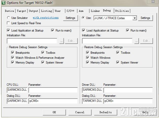

junpeng324|  楼主 | 2018-12-27 22:20 | 只看该作者
选择调试工具, 如选择 JLINK 进行调试

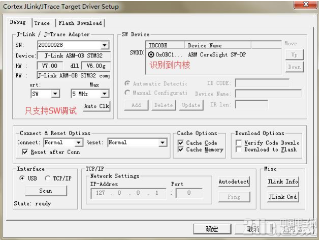

junpeng324|  楼主 | 2018-12-27 22:21 | 只看该作者
点击上图中的 Settings
点击上图中的 Flash Download

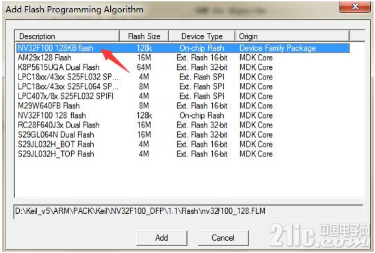

junpeng324|  楼主 | 2018-12-27 22:22 | 只看该作者
点击上图中的 Add, 添加对应的烧写算法, 以 NV32F100 为例, 选定后点击Add。
junpeng324|  楼主 | 2018-12-27 22:23 | 只看该作者
随后对库函数工程进行编译, 下载即可
