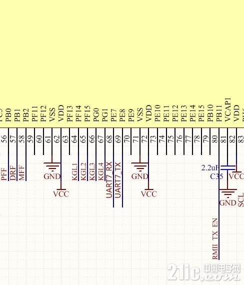

原理图如下:
用的UART7,PE7、PE8
程序如下:

这个蓝牙模块我用STM32F103驱动成功了,可以和手机蓝牙助手连接互相通讯。
可是用STM32F767一点反应都没有。
请问高手,哪里有错?谢谢

labasi| | 2019-3-11 14:40 | 只看该作者
如果能连接手机 那就不是他的问题 查一下另外一边的问题吧
Cjy_JDxy|  楼主 | 2019-3-11 14:50 | 只看该作者
知道了,买的蓝牙模块有问题。
只能和手机连,都是从机模式。
labasi| | 2019-4-1 12:06 | 只看该作者
Cjy_JDxy 发表于 2019-3-11 14:50
知道了,买的蓝牙模块有问题。
只能和手机连,都是从机模式。
恭喜楼主找到了问题
