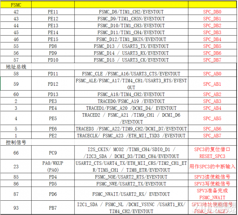

大家好,我最近在用STM32F407做一个Profibus-DP从站卡,一方面STM32F407通过FSMC跟西门子DP从站协议芯片SPC3LV之间交互数据,得到DP主站(eg:PLC)的指令,同时反馈状态给DP主站,另一方面STM32F407通过SCI跟变频器交互数据,传达DP主站指令,同时收集变频器状态反馈,DP从站卡相当于一个网关负责Profibus-DP跟MODBUS协议的转换。
现在碰到的问题是主循环执行写数据指令(*(volatile unsigned short int *)(0x60000AAA)=0xABCD;)FSMC_NOE跟FSMC_NWE以及数据端口通过示波器测量都能检测到信号,NADV(SPC_NL,对应SPC3的ALE)一直检测不到信号,不知道是什么原因,请大家帮忙分析一下,谢谢。

george3023|  楼主 | 2019-8-9 16:52 | 只看该作者
NADV(SPC_NL,对应SPC3的ALE)引脚配置的时候冲突了,其他地方也配置了这个引脚
