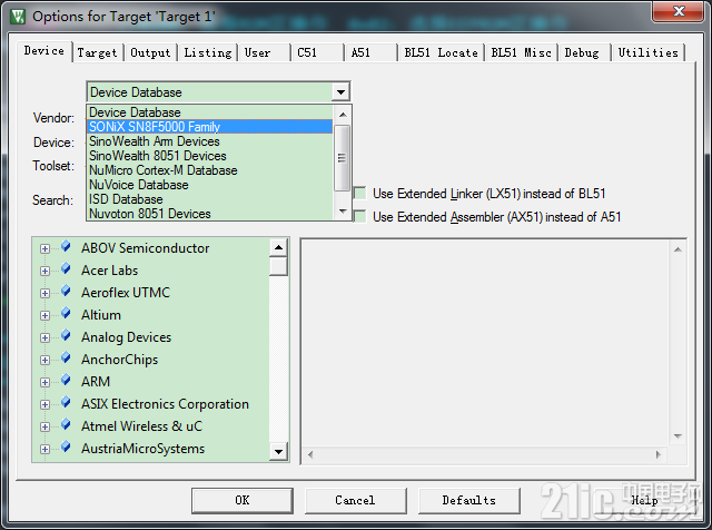

请问我装了SOC_KEIL插件,为什么还是选择不了SOC芯片呢?
11557|3

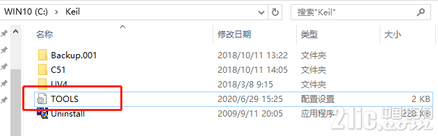

您好,可以在keil的安装目录下打开Tools文件查看一下“CDB99”和“TDRV99”的路径是否正确,如图:
13112442872|  楼主 | 2020-7-30 15:06 | 只看该作者
重装Keil 可以了,谢谢楼上大佬!
Sunriver_Yao| | 2020-8-22 14:48 | 只看该作者
重装的工作量太大,新建工程,估计就行了。
