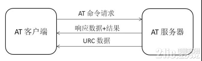

AT 命令(AT Commands)最早是由美国Hayes公司为了控制 MODEM 发明的控制协议。因为指令是以「AT」为开头,故以此称之。随后的 3G、4G、NB-IoT 模块等,均采用 AT 命令来控制,AT 命令逐渐在产品开发中成为实际标准。AT 命令广泛的应用于嵌入式开发领域,AT 命令作为MCU芯片和通讯模块的协议接口,透过硬件串口,主控MCU可以通过简单的AT命令和通讯模块连结完成多种通讯操作。
AT 命令集是一組指令集合,应用于 AT 服务器(AT Server)与 AT 客户端(AT Client)间的设备连接与数据通信的方式。其结构如下图所示:
*一般 AT 命令由三个部分组成,分别是:前缀、主体和结束符。其中前缀由字符 AT 构成;主体由命令、参数和可能用到的数据组成;结束符一般为 <CR><LF> ("\r\n")。
*AT 功能的实现需要 AT Server 和 AT Client 两个部分共同完成。
*AT Server 主要用于接收 AT Client 发送的命令,判断接收的命令及参数格式,并下发对应的响应数据,或者主动下发数据。
*AT Client 主要用于发送命令、等待 AT Server 响应,并对 AT Server 响应数据或主动发送的数据进行解析处理,获取相关信息。
*AT Server 和 AT Client 之间支持多种数据通讯的方式,目前最常用的是串口 UART 通讯方式。
*AT Server 向 AT Client 发送的数据分成两种:响应数据和 URC 数据。
*响应数据:AT Client 发送命令之后收到的 AT Server 响应状态和信息。
*URC (Unsolicited Result Code))数据:AT Server 主动发送给 AT Client 的数据,一般出现在一些特殊的情况,比如 WIFI 连接断开、TCP 接收数据等,这些情况往往需要用户做出相应操作。
