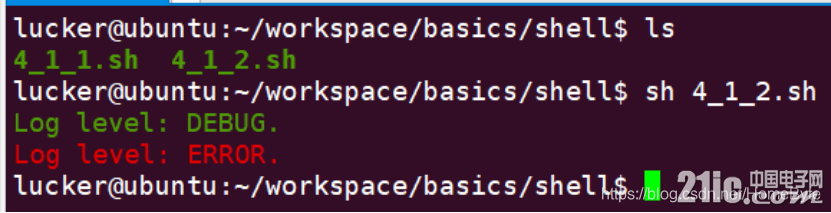

1.2  日志输出
为了区分输出信息的重要性,我们对echo这个命令进行封装,使其能输出不同颜色的日志,达到区分重要性的作用,代码如下:
我们给echo封装出两个接口,一个是:LOGD,一个是LOGE,用来输出不同颜色的日志;说明一下,这个地方用到了函数的概念,我们暂时忽略,后面会讲到,这里用法和echo是一样的。
运行如下:

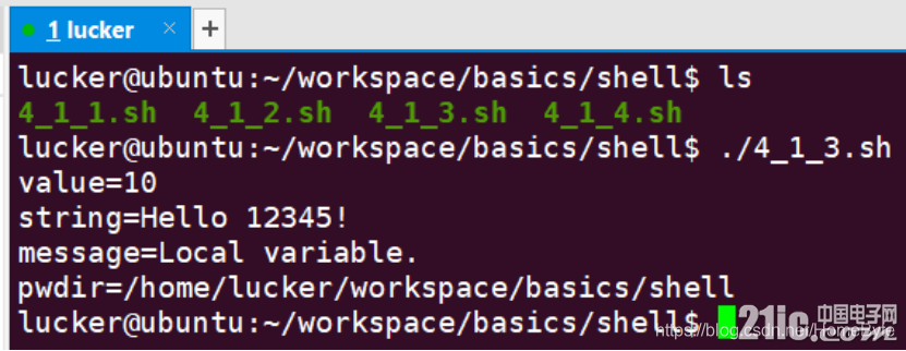

1.3 变量
定义变量时不需要指明类型,直接赋值就可以,注意变量和值之间不能有空格,不然运行会出错;命名只能使用英文字母,数字和下划线,首个字符不能以数字开头,基本会用到的变量类型就两种:数值 和 字符串:
使用一个定义过的变量,只要在变量名前面加美元符号即可:
其中花括号是可选的,也就是说可以用 $value,$string来表示变量,但是我们用的时候把花括号加上形成好习惯,不然不完全熟悉shell语法在一些多变量连接时会出问题。

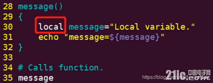

在Shell中,变量类型可以分为全局变量和局部变量,不加任何修饰的情况下都是全局变量;局部变量需要加上local进行声明,且只用在函数中:
Shell 也支持将命令的执行结果赋值给变量,基本写法(推荐第二种):
variable=`command`
variable=$(command)
运行结果:

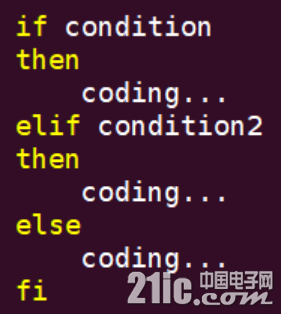

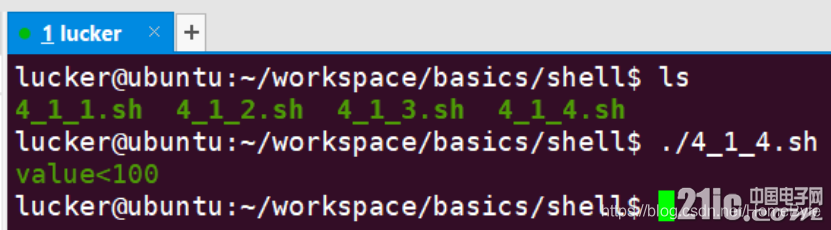

1.4  分支控制ifelse
格式结构如下,condition表示条件,coding是我们的代码逻辑:

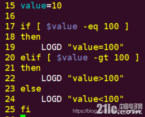

例子如下,我们判断变量value的值是否等于,大于或者小于100:
ifelse的表达式可以归纳为三种:文件表达式,整型表达式和字符串表达式

脚本运行结果:

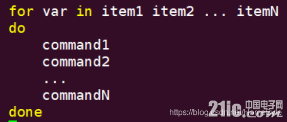

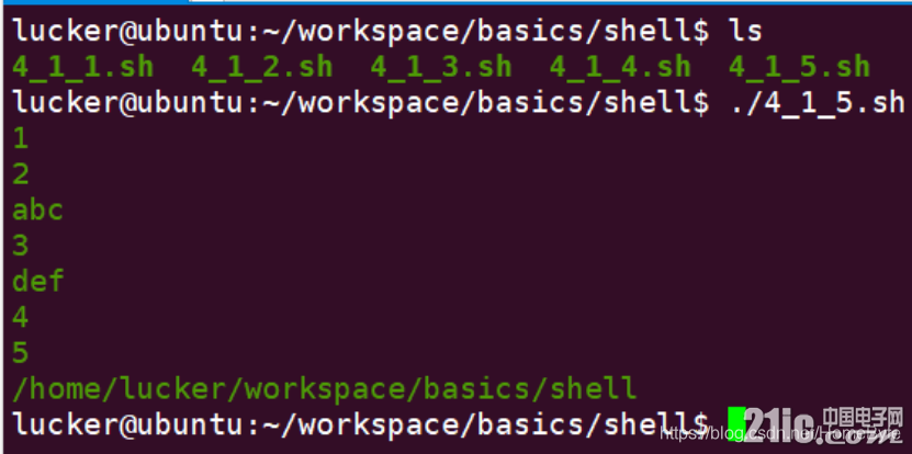

1.5 for循环
当变量值在列表里,for循环即执行一次所有命令,使用变量名获取列表中的当前取值,命令可为任何有效的shell命令和语句。
运行如下:
可以看到,在for循环的in列表中,既可以是数值,也可以是字符串,还可以是表达式。

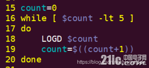

1.6  while循环
格式如下:
while condition
do
    command
done
比如要判断一个数值如果小于5,就每次自加1,大于等于5循环终止:
运行结果:

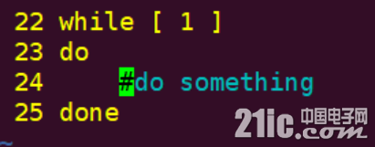

如果需要无限循环可以这样写:
如果在循环中我们想要退出循环的逻辑,可以用break关键字来退出循环;对于for循环,break也一样可以打断的。

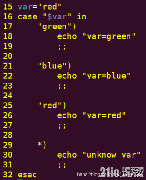

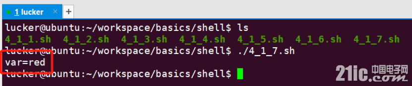

1.7  case分支语句
Shell case语句为多选择语句;可以用case语句匹配一个值与一个模式,如果匹配成功,执行相匹配的命令。case语句格式如下:
case var in
match1)
    command..
match2)
    command..
    command..
esac
比如我们判断变量var的颜色例子,如下:
如果var不在green,blue,red中,那么会进入到*)中,表示其他的都没有被成功匹配到;in后面的列表中可以是数值也可以是字符串列表,该脚本的运行结果如下:

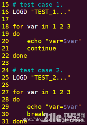

1.8  循环控制
和C语言中的for/while一样,Shell中也可以用continue和break来控制for循环或者while循环,且含义是一样的,break命令允许跳出所有循环,continue则重新开始循环。比如下面例子:
测试结果:

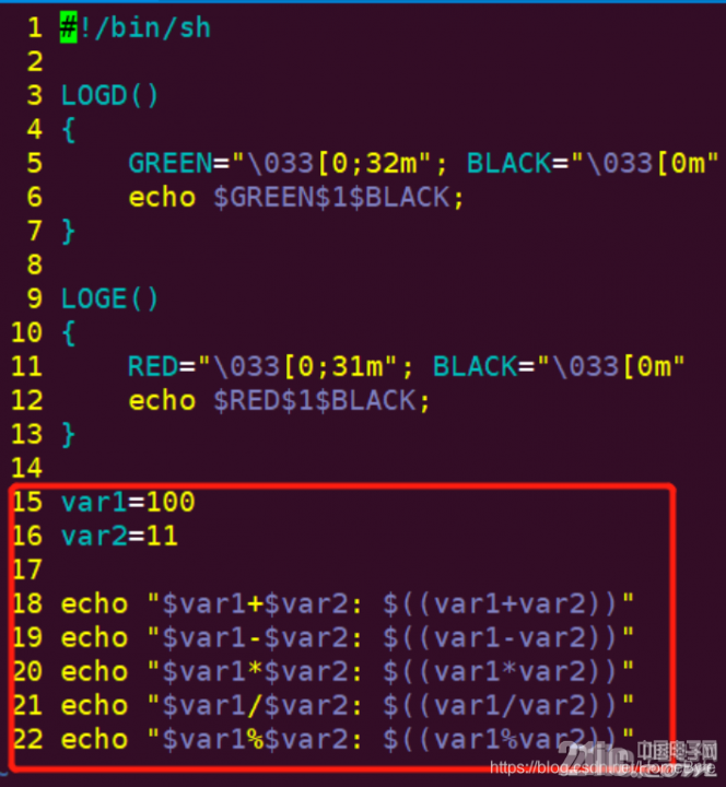

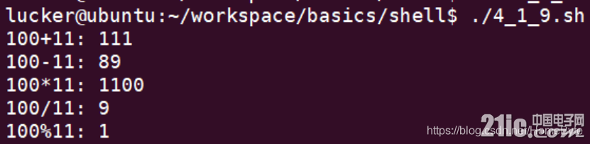

1.9  变量运算符
Shell中变量间的运算表达式基本记住一种即可:$((表达式));运算符一般有如下的几种类型:加(+),减(-),乘(*),除(/),求余(%)。
比如下面这个例子:
运行结果如下:

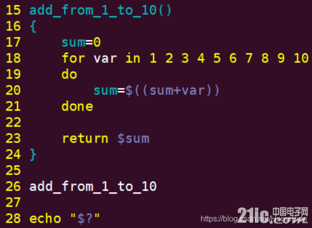

2 函数2.1 基本格式及调用linux shell 可以用户定义函数,然后在shell脚本中可以随便调用,shell中函数的定义格式如下:
函数名()
    action;
    [return int;]

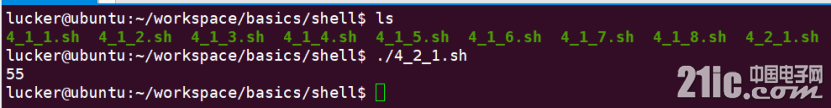

函数可以带返回值,写法是return int; 取值范围是0~255,注意只能返回整数;也可以不用返回值。调用的方式是在脚本中直接填写函数名即可,比如先前我们用到的日志输出接口LOGD和LOGE。
比如我们实现一个函数完成从1到10 的累加;需要补充说明的是:返回值会被存储在一个 $? 中:
程序运行结果:

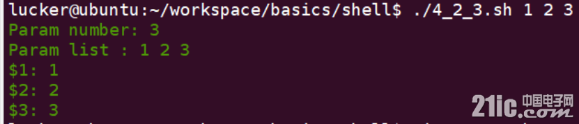

在Shell脚本中,调用函数时可以向其传递参数,在函数内部,通过 ${x} 的形式来获取参数的值,例如,${1}表示第一个参数,${2}表示第二个参数,以此类推,当x小于10时,花括号可以省略。函数可以通过 $# 来获得参数的个数;还需要补充一个是 $* ,$*表示整个参数列表(可以用来不同函数间的传递):
运行该脚本,结果如下,上面代码中斜杆是对特殊字符的转义:
2.3 脚本传参
运行脚本的时候,可以向脚本传递一串参数,参数的数量,表达方式和函数的传参是一致的,例子如下:
只不过是把参数放在最外层(不是函数里面),该脚本运行结果如下:
当然我们也可以把这个参数列表 $* 直接传递给函数做参数,然后在函数当中去做解析和应用。
