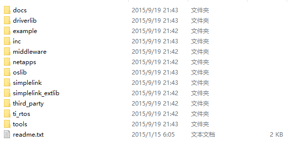

2.2 SDK安装
安装CC3200开发SDK包是开发必须的,其SDK目前有三个版本,截止目前,最新的是1.0.0.10.0,可以在TI官网上下载,博文便是基于最新的版本讲解,当然一般下载两个安装包,其中ServicePack用于程序启动的引导(非常重要),目录如下:
安装很简单,双击并一直next,当然在安装的过程中可以更改安装目录,但是对于这种特殊的用于软件开发的SDK包来说,不建议随便更改目录,同时,也不建议安装到中文目录,因为一旦出错,再重新安装是很麻烦的。

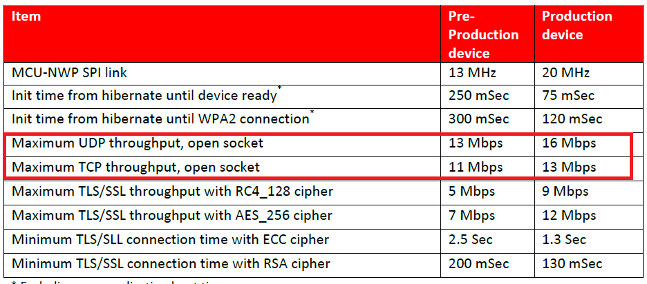

SDK安装完成后,打开 *\CC3200SDK_1.1.0\cc3200-sdk,便会看到如下的内容:
对于目录下的文档的详细介绍,可以查看docs目录下的CC3200-SDK_Release_Note.pdf这也是前面提到的CC3200芯片WIFI主要特性介绍的手册,这个手册中有详细介绍,比如:TCP/UDP最大传输速率。如下图:

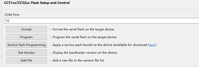

2.3 程序编译及下载:
关于CC3200程序的编译,可以查看上面目录docs下的CC3200-Getting_Started_Guide.Pdf,其中有三种平台编译举例,非常详细。对于芯片程序的下载,此处要讲一下,由于CC3200芯片需要使用外置的SPI FLASH,所以引导程序启动需要TI内部固化了的BootLoader,当然,只是使用的话可以不用关心,下载工具可以是任意的USB转串口(如:PL2303、CH340等),如下图所示,配置好COM口后,便可以进行下载操作:
第一步骤格式化即:Format;
第二步骤下载BootLoader即ServicePack Programming,上面提到的CC31xx_CC32xx_ServicePack-1.0.0.10.0-windows-installer.exe安装后的目录下的bin镜像;(如果需要配置芯片内置网页,还有第四,第五步骤,后面再讲)最后,下载程序的bin镜像。
其中第一二步骤只需要初次下载时操作,以后直接进行最后一步便可以了。
