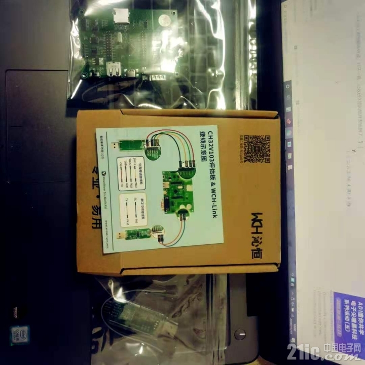

今天早上收到顺丰快递,打开一看,心仪已久的沁恒开发板到了。冬天绵绵细雨下,开启沁恒RISC单片机之旅。开箱,雨天,光线不太好,大家凑合着看看吧。
带了杜绑线,可以直接连接主板与调试器了。
主板,用的就是RISC的单片机,就是这次想了解的型号,另外,也可以作为了解国产单片机的尝试。
WCH-Link调试器,名称第一次见,类似于j-link吧。
头贴,先介绍这么多吧,关于评测,结合自己手头的模块,正好有个mp3模块+功放,这样可以做个简单的mp3控制播放器,但可能不限于mp3功能吧,主要看进度吧,还有结稿日期吧。

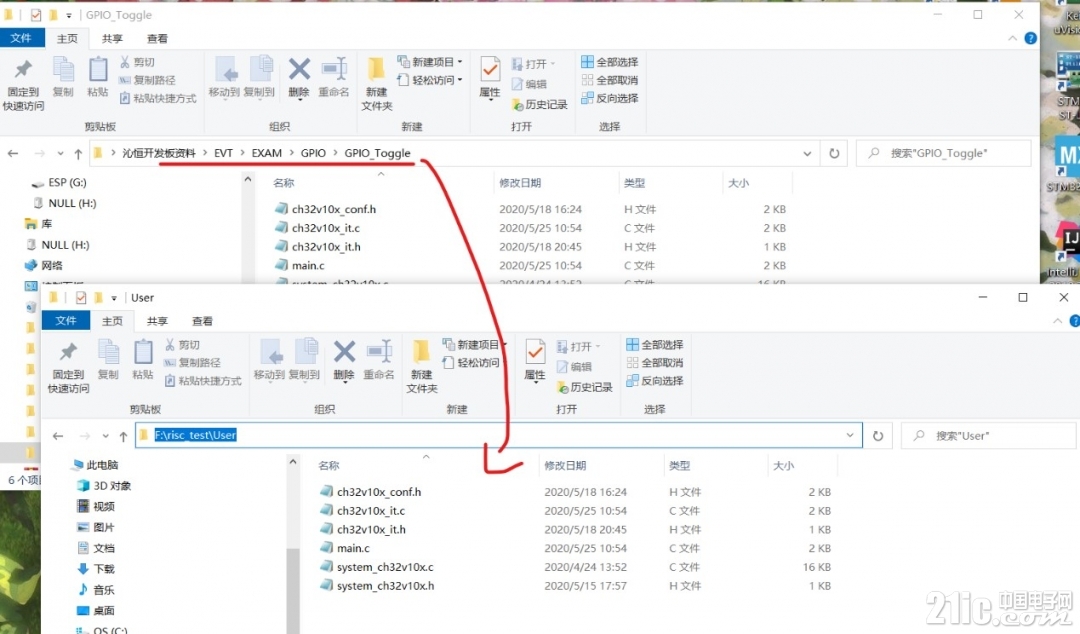

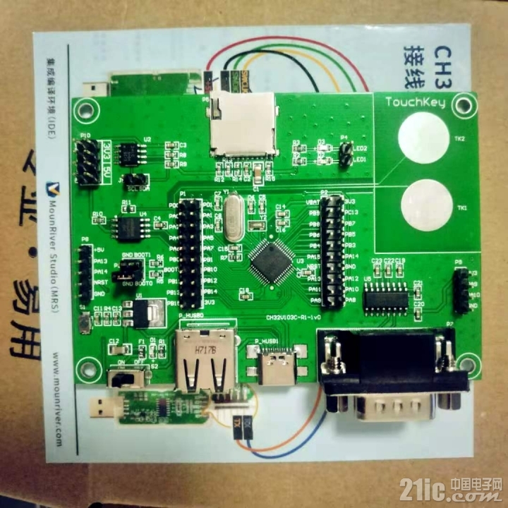

开发步骤:

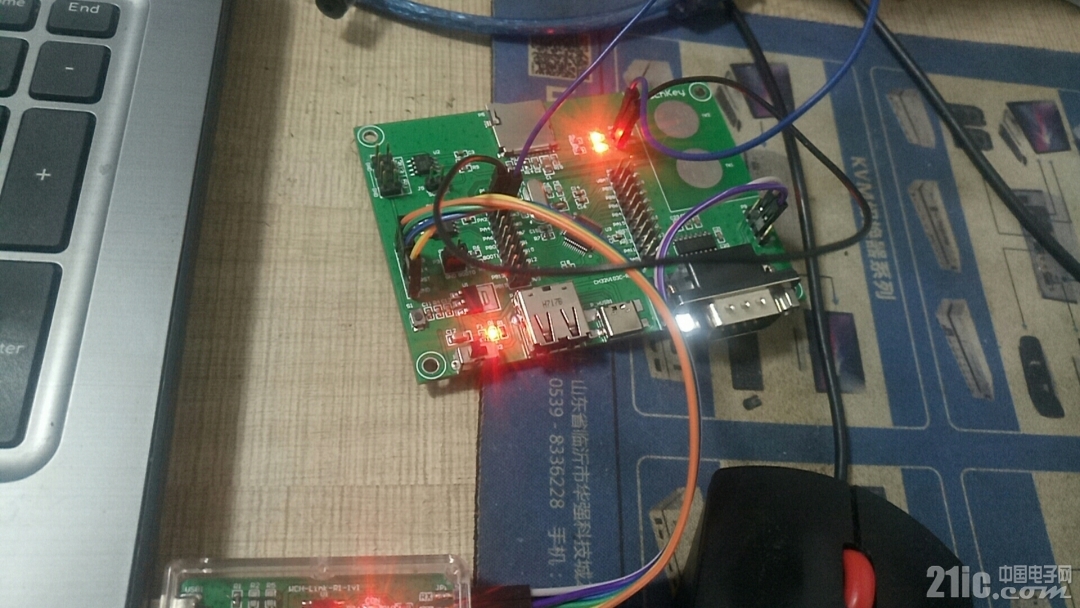

1、先熟悉下开发环境,装好MounRiver Studio,连接好硬件环境(上面开箱给的一张小卡片上,有连接线图),如图:
2、将开发包里的点灯程序复制到开发目录下的user文件夹下,编译,下载,就可以了。

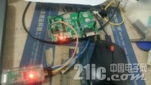

成功了,整个过程,没有任何卡顿。另外,点灯程序用的是PA0,所以需要一条杜绑线连接到LED1口。
点灯效果如下图:
总结:挺顺利的,资料很全面,只要顺着资料弄,就可以了。另外,打开串口助手,可以实现串口打印输出,不用再接任何串口线,用wch-link就可以实现串口通讯了。
Cyluo| | 2020-11-19 11:28 | 只看该作者
和题主差不多进度,实验楼下收到板子。早上对着图接了link和串口线。刚刚烧录完demo程序,在串口终端可以输出Hello world了。用的开发环境1.3版本里自带的Terminal串口终端,挺实用方便的

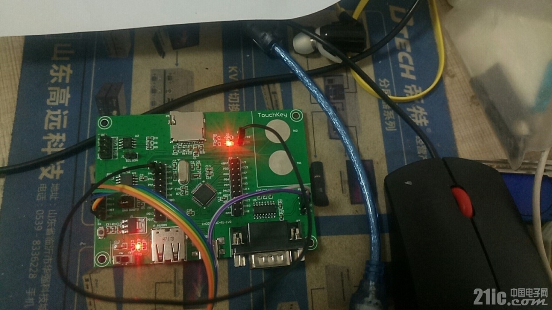

实验2实现触摸按键控制灯
上次实现了灯和串口打印,基本的框架其实就建立好了,在此框架基础上,加上触摸按键的程序就可以了,在main.c文件中改一下就行了。

基本的效果如图:

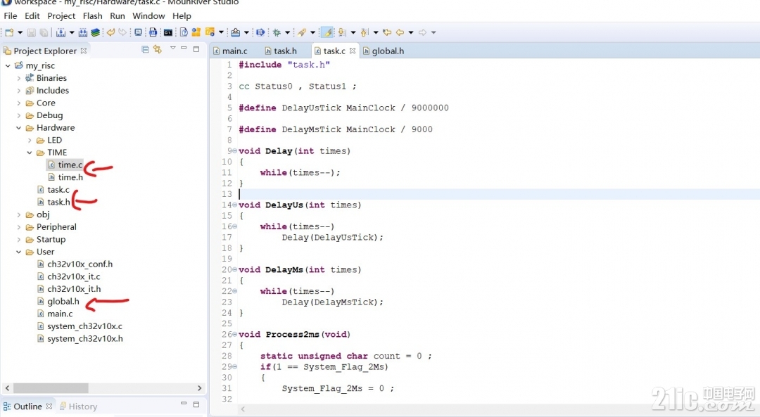

实验4,基本搭完祼奔程序的框架
周日,抽出一下午的时间来弄,基本上搭完了框架,和之前写的stm32的程序很相似。并且,弄了个gitee上远程库,这样,晚上在家也可以弄了。
暂时先不上代码了,现在看起来,还是有些乱。
