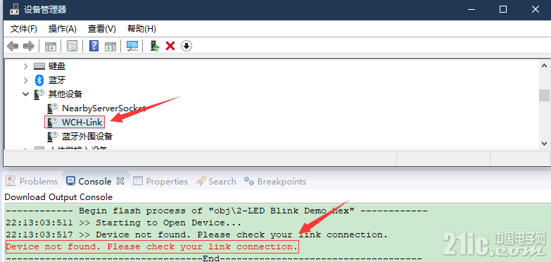

参考WCH-Link使用说明win7下CDC设备安装问题
daydream1|  楼主 | 2021-2-1 10:17 | 只看该作者
我搜了整个C盘,没有发现usbser.sys,所以没法拷贝呀。
EtherWalker| | 2021-2-1 13:36 | 只看该作者
你这个情况是WCH-Link的驱动没有自动安装成功啊,找到MounRiver_Studio\LinkDrv目录,先进入Link文件夹:双击SETUP.EXE,点击“帮助”,再关闭帮助对话框,此时主对话框左下角出现“删除设备时删除驱动文件”复选框,勾选上之后点击卸载,提示卸载成功后再点击安装,此时设备管理器里面对应硬件的感叹号标识消失,设备通信正常!WCH家其他驱动安装失败都可以用这种方法

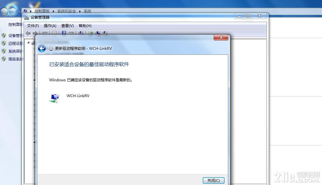

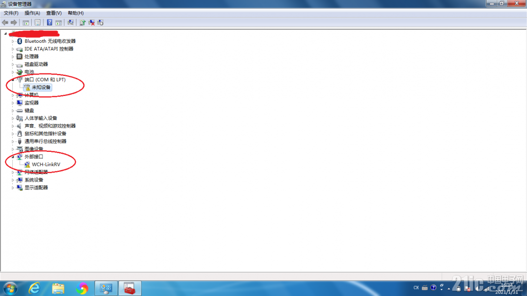

@RISCVLAR :换了一个WIN7,现在WCH-LinkRV驱动显示正常了,但是USB转串口驱动打了个问号,怎么回事?谢谢大师!

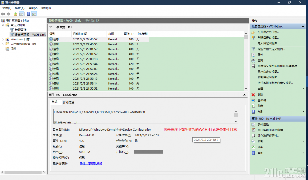

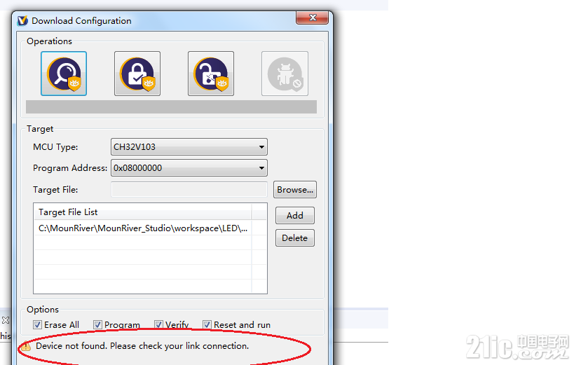

EtherWalker 发表于 2021-2-1 13:36
你这个情况是WCH-Link的驱动没有自动安装成功啊,找到MounRiver_Studio\LinkDrv目录,先进入Link文 ...
我Win10的,为什么设备管理器显示WCH-Link已连接,而MounRiver Studio 依然检测不到设备,下载不了程序到单片机中?

@RISCVLAR :麻烦大师帮我认真看一下上面的图片,看看是哪里出了问题
HopeAn 2021-2-3 11:09 回复TA
@RISCVLAR :试过了,MRS还是未检测到设备
RISCVLAR 2021-2-3 10:00 回复TA
Tx接GND,切换一下模式,MounRiver是WCH-LinkRV模式
