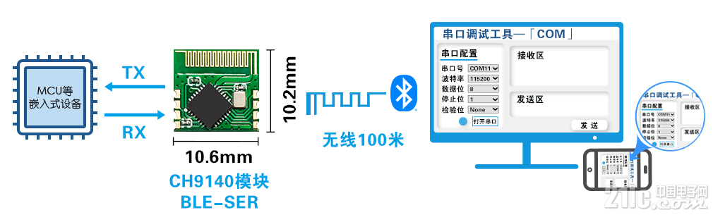

使用CH9140实现MCU与PC或手机无线通信
(1)硬件连接
以CH9140开发的模块BLE-SER为例,蓝牙默认处于从机模式,默认波特率为115200,连接VCC和GND,Tx、Rx与MCU的Rx、Tx即可。

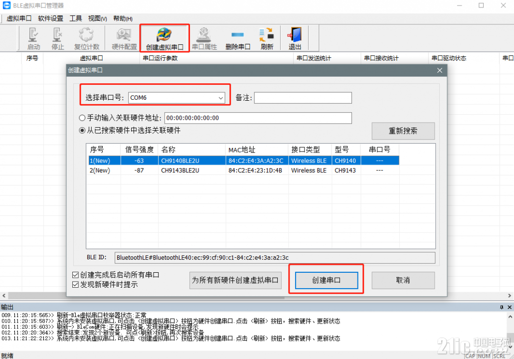

a. PC端无线串口通信
PC端驱动安装完成后,运行BLE虚拟串口管理器,点击创建虚拟串口,指定串口号,点击创建串口即可。
此时PC端打开串口调试工具,选中刚刚所创建的串口号,打开串口,即可与MCU无线串口通信。

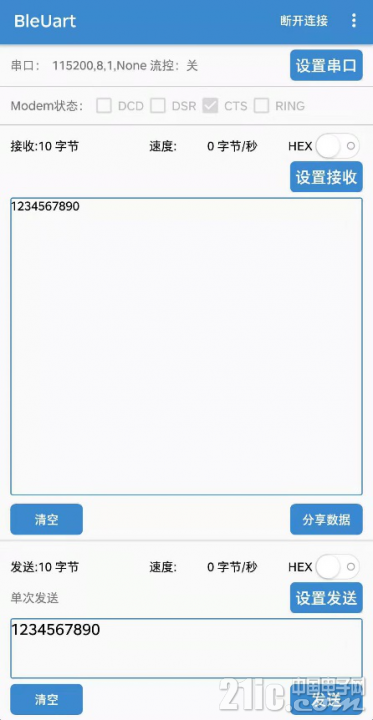

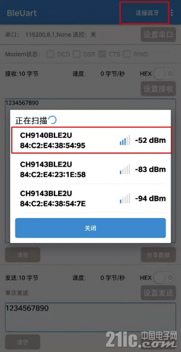

b.手机的无线串口通信
以安卓手机为例,安装BleUart软件,打开手机蓝牙,点击连接蓝牙,选择扫描到的CH9140设备连接即可。连接完成后,即可像普通的串口工具一样进行通信。

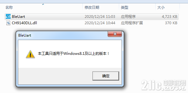

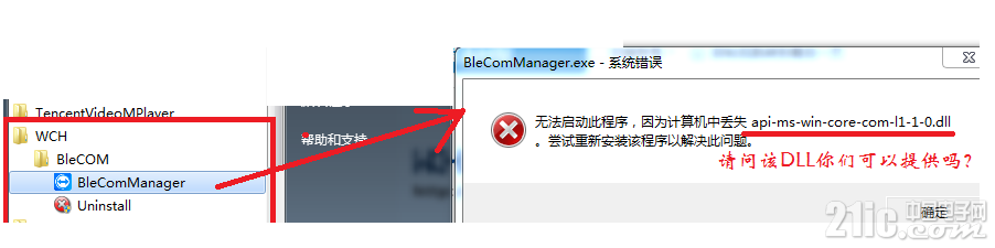

另外,win7 下我安装了这个"BleCOM管理器“”,但运行时提示下面这个DLL没有,请问可以提供?或在哪里可以下载呢?
WCHTech2|  楼主 | 2021-3-2 09:21 | 只看该作者
Kelan 发表于 2021-3-1 10:21
另外,win7 下我安装了这个"BleCOM管理器“”,但运行时提示下面这个DLL没有,请问可以提供?或在哪里可以 ...
虚拟串口软件须在win8.1以上的系统运行,针对不支持的系统可以选择BLE-Dongle扩展蓝牙串口

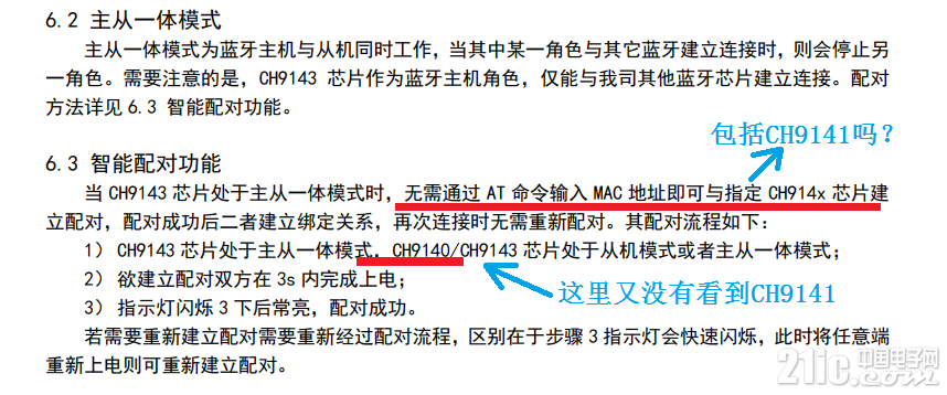

关于配对,有两个问题要请教一下您。
以下图片的内容截图来自CH9143的PDF,请问: “无需通过 AT 命令输入 MAC 地址即可与指定 CH914x 芯片建
立配对” 这个描述中,是否包括CH9141?  因为它后面又没有讲得CH9141,似乎有点矛盾。
另外,如何设置主机模式CH9143的MAC(好像我没看到相应的AT指令),以方便它自动去连接属于从机模式的CH9141呢?
谢谢!
Kelan 2021-3-8 10:51 回复TA
@WCHTech2 :哦,明白了。我现在的配对方式是: CH9141做主机,CH9143做从机,这个我测试OK的。请问,如果是反过来(即CH9143做主机,CH9141做从机),如何操作呢? 因为我好像没看到CH9143如何设置从机的MAC(配对目标)
WCHTech2 2021-3-8 10:10 回复TA
CH9141的配对需要通过AT命令实现,CH9140和CH9143之间同时上电即可完成配对; MAC地址不支持修改
