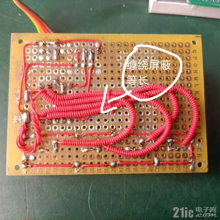

应广pfc161+tm1651触摸滑动解锁效果
836|1
34af9uc|  楼主 | 2021-6-29 14:18 | 只看该作者 |只看大图 回帖奖励 |正序浏览 |阅读模式
https://www.kuaishou.com/f/X2F98gmVZrQL2iv_A
PFC161
/*****************pfc161+tm1651********************/
/****************qq:774145445**********************/
/****************快手:共同学习stm8*****************/
/****************IDE:PADAUK-0.91*******************/
/************触摸按键IPHONE4解锁屏效果*************/
/******************20210621************************/
//               ________   ________
//          dio-|1 pb7   \_/   pb010|-clk
//              |2 vdd pfc161  gnd 9|
//    cs,47n-||-|3 pa7 essop10 pa0 8|-hong
//          tk8-|4 pa6         pa4 7|-tk6
//          tk9-|5_pa5_________pa3_6|-tk5
//touch   _____    _____    _____    _____
//        _____    _____    _____    _____
//         pa6      pa5      pa4      pa3
//               pfc161 | tm1651
//                      | 5v
//                  pb0-|-clk
//                  pb7-|-dio
//                      | gnd
//     __a__      __a__      __a__      __a__
//    f     b    f     b    f     b    f     b
//     --g--      --g--      --g--      --g--
//    e     c    e     c    e     c    e     c
//    |__d__|    |__d__|    |__d__|    |__d__|
// _______________________________________________________
//|_bit7_|_bit6_|_bit5_|_bit4_|_bit3_|_bit2_|_bit1_|_bit0_|
//|__空__|___a__|__b___|__c___|__d___|__e___|__f___|__g___|
