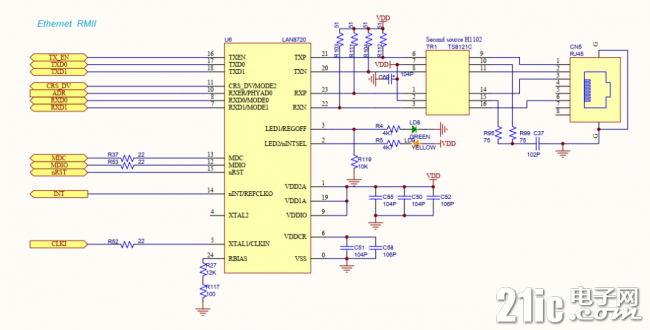

Demo使用MB-039开发板,在工程中使用LwIP+FreeRTOS,实验展示如何制作一个Client端,并发送数据,实验使用到的硬件如下:
111700fppbe0gtqabpmsqo.png.thumb.jpg 如图是MB-039(完整原理图可以通过MM32官网下载)的ETH部分。

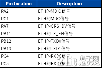

各个信号引脚对应如下:

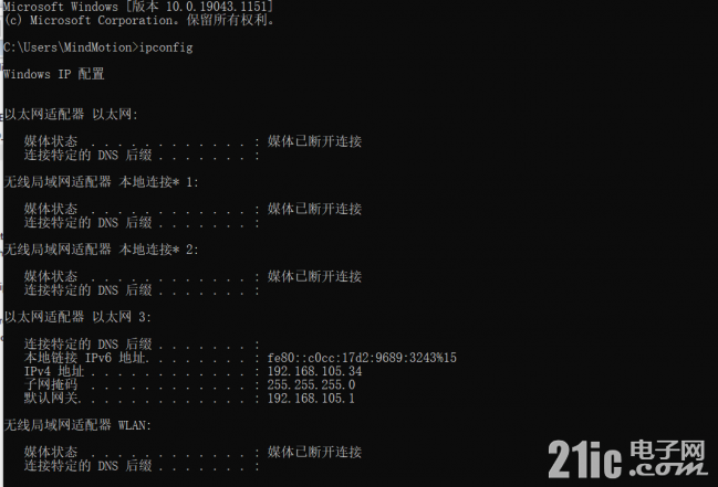

到这里已经完成了工程的创建,但是还有一步比较重要的,配置我们的IP,将数据发送给服务器端,则需要知道服务器的地址。打开命令行窗口输入:ipconfig
PC地址为:192.168.105.34,在sys_arch.h文件中对DEST_IP_ADDR0 、DEST_IP_ADDR1、DEST_IP_ADDR2、DEST_IP_ADDR3进行修改,DEST_PORT随意修改,值得注意的同一个设备是如果创建多个网卡,PORT成不同的值即可,后面我们会进行这类实验,设备IP需要设置在同一个网段内通信才能进行IP_ADDR0、IP_ADDR1、IP_ADDR2,需要与PC地址保持一致,IP_ADDR3可以随意设置(和PC地址不一致即可)。#define DEST_IP_ADDR0               192
#define DEST_IP_ADDR1               168
#define DEST_IP_ADDR2               105
#define DEST_IP_ADDR3               34
#define DEST_PORT                  5001
#define IP_ADDR0                    192
#define IP_ADDR1                    168
#define IP_ADDR2                    105
#define IP_ADDR3                    137

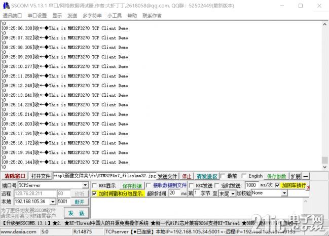

将程序下载入开发板中,使用SSCOM工具进行如下设置:
640?wx_fmt=png.jpg 点击侦听:
可以正常侦听并接收到数据,表明实验成功。实验程序请登录我们的官网(https://www.mindmotion.com.cn/download.aspx?cid=2542&page=2)下载MM32F3270 SDK,工程路径如下:
