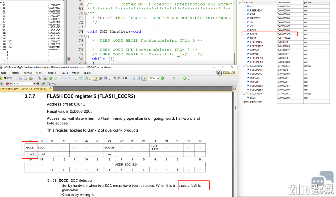

请教一下,目前我们有用STM32G0B1VE系列的芯片,由于应用需求,在机器开机时,会有大约2个page的flash操作。但是在做上下电测试时,经常会发现,在测试的过程中,会造成整台机器变成砖头,断电重启无法恢复。 经过一系列的排查,应该是由于在上下电的过程中,Flash数据更新的过程中,造成ECC未写入,造成最终读Flash时,ECC错误,造成了NMI中断。。 由于G系列比较新,我们只是搜到了一片CSDN上的老兄有遇到过相同的情况。
https://blog.csdn.net/qq_29083043/article/details/107891658 发这个帖子,一来感谢下这位仁兄。。二来还是想确认下,除了将Flash擦除,重写之外,是否还有其他解决的方式?

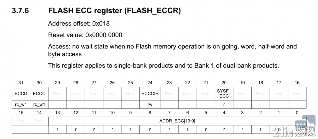

另外,查看芯片手册,针对FLASH_ECCR的描述,似乎有误。。 在手册里,针对FLASH_ECCR->ADDR_ECC的描述,应该是该地址乘以8,应该就是Flash ECC错误的地方。但是ADDR_ECC只有14bit,乘以8也就17bit,总共为128KB。 但是我们用的G0B1VE是两个Bank, 每个Bank为256KB,所以,文档这里是否描述有误?个人觉得,手册是不是针对128KB/Bank的型号所做的?
