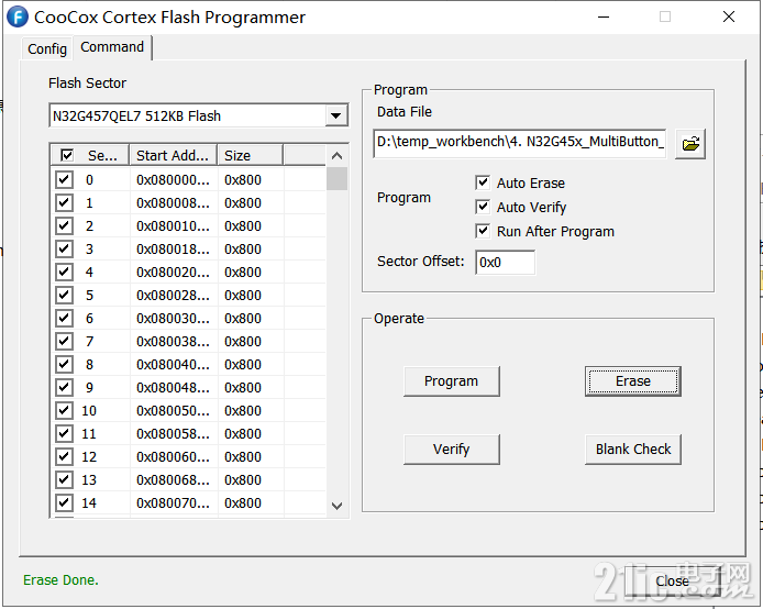

-- 修改编程驱动源文件中的关键点,其中 FLASH_WDG_SW 预编译定义值需要改为 0x00000004 ,适配 N32G457VEL7 ;另外 FlashProgramPage()函数需要修改,按照 Word 对齐方式进行编程,这里可以参照官方提供的 FLM 编程算法工程
-- 修改器件内存属性说明文件,要注意 Flash 的页大小为 2K
-- 修改 Makefile 文件中的 CHIP 名称,FLASH_CHIP = N32G457VEL7_512
-- 使用该 GCC 编译驱动文件进行 make ,得到烧录算法,再将 N32G457VEL7_512.elf 文件拷贝到 安装目录  \flash 文件夹下

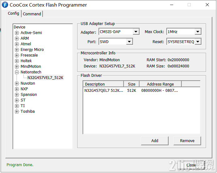

-- 在安装目录  \config\devices 目录下添加国民技术的器件说明文件夹命名为 Nationstech ,然后同样拷贝一份 STM32F05x/STM32F10x 的器件描述文件,命名为 N32G457VEL7_512K.xml ,再根据实际内存资源大小改写文件
-- 最后在安装目录  \config\debugger 下创建 n32g457vel7.xml ,该文件描述了 AHB/APB1/APB2 总线上挂载的外设基地址情况以及器件的 Flash 和 RAM 大小,如果不在 CooCox IDE 中进行调试的话,该文件可暂时不改动内容,用到时再按照 UM手册中的 3-2 总线地址映射图修改,另外还要注意 M4 内核 ID 为 0x2BA01477 。
到此,N32G457VEL7 芯片的 CoFlash 工具适配工作已经完成,可以进行测试使用了。

实验中使用自己制作的按键和闪灯多 Task 示例工程,其中还有 SEGGER 的硬件错误定位函数包和 RTT 插件,可以作为 Template 使用。开发板起初在 KEIL 工程中擦除了全片,正常烧录程序运行起来后,可以看到 3 个用户指示灯交替闪烁。视频不便于上传(加上后超过篇幅限制了),至于附件压缩包中。
