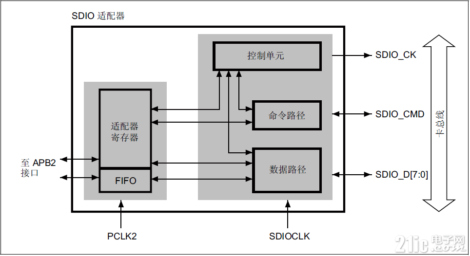

SDIO的结构
APM32的SDIO由SDIO适配器和APB2接口组成。其中,SDIO适配器提供主机功能,包括SD时钟、发送命令和数据传输等。而APB2接口用于控制SDIO适配器的寄存器,并可产生中断和DMA请求。
SDIO的时钟SDIOCLK
是SDIO适配器的时钟,频率为48MHz。
PCLK2
是APB2总线的时钟。
SDIO_CK
是SDIO接口与SD卡同步的时钟,时钟源是SDIOCLK = 48MHz。当使能BYPASS模式时,SDIO_CK = SDIOCLK = HCLK。而禁止BYPASS时,SDIO_CK = SDIOCLK / (2 + CLKDIV)。

SDIO适配器
SDIO 适配器是SD卡系统中的主机端。共由五个单元组成,分别是:
  • 控制单元
  • 适配器寄存器单元
  • 命令路径单元
  • 数据路径单元
  • 数据FIFO
1.适配器寄存器和 FIFO 使用 APB2 总线时钟域 (PCLK2)
2.控制单元、命令路径和数据路径使用 SDIO 适配器时钟域 (SDIOCLK)

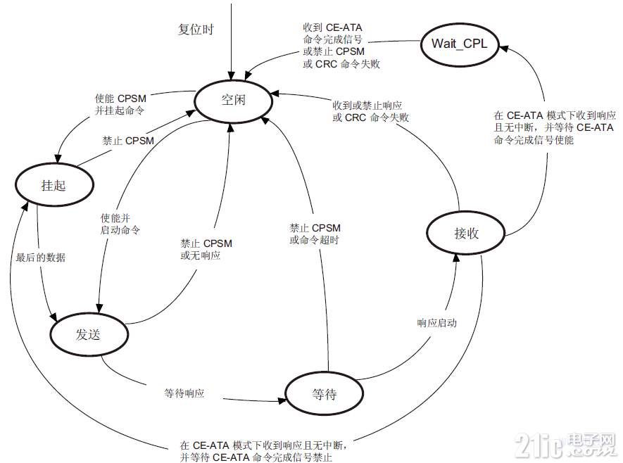

命令路径状态机
当发送命令和接收响应时,会启动CPSM状态机。
> 命令超时为64个SDIO_CK 时钟周期的固定值

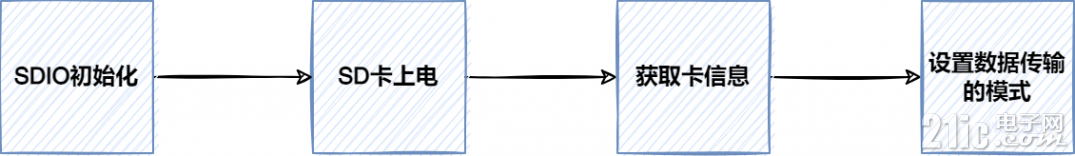

SD卡的初始化
SD卡的初始化一般分为“SDIO初始化”、“上电”、“获取卡信息”和“设置数据传输模式”四个过程。具体过程可以查看上篇中的“SD总线协议 - 卡识别模式”章节。

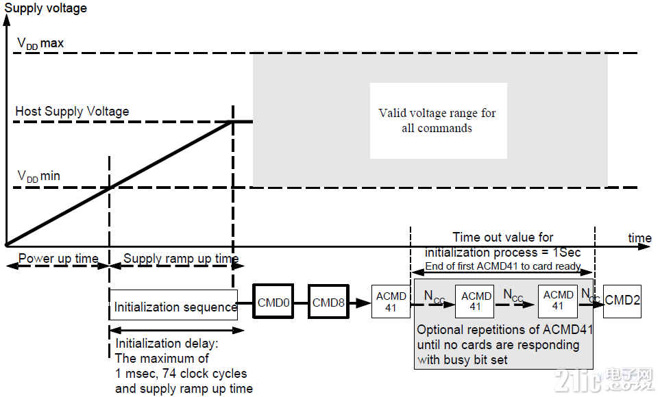

SD卡上电
SD卡的上电过程如下图所示。注意上电后要给74个clock,给足够长的时间SD卡准备。
