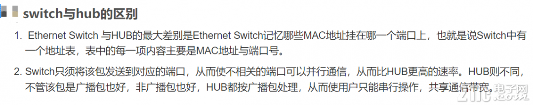

keer_zu|  楼主 | 2023-5-17 11:36 | 只看该作者
        Ethernet Switch与Ethernet HUB的最大差别是Ethernet Switch记忆什么用户(即哪些MAC地址)挂在哪一个端口上,也就是说Switch中有一个地址表,表中的每一项内容主要是MAC地址与端口号。当Switch从某一端口收到一个包时(我们暂不讨论广播包),它要对地址表执行两个动作:一是检查该包的源MAC地址是否已在地址表中,如果没有,则将该MAC地址加到地址表中,这样以后就知道该MAC地址在哪一个端口;二是检查该包的目的MAC地址是否已在地址表中,如果该MAC地址已在地址表中,则将该包发送到对应的端口即可,如果该MAC地址不在地址表中,则将该包发送到所有其它端口(源端口除外),相当于该包是一个广播包。

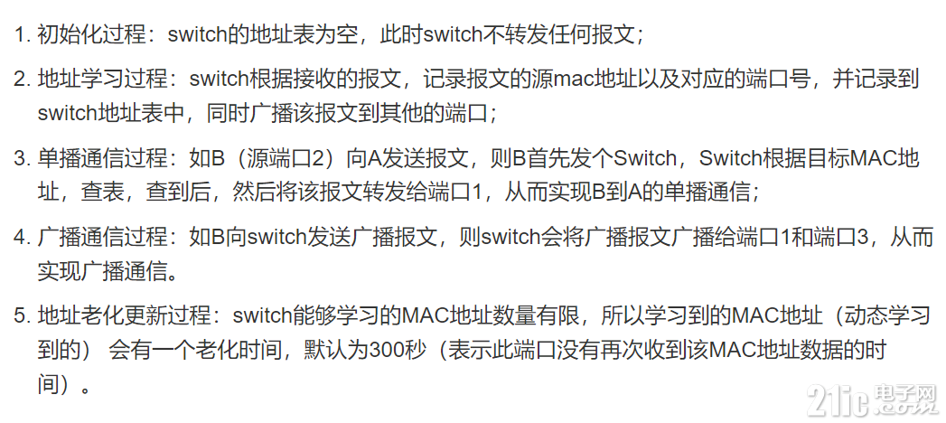

工作原理:

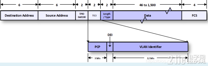

如何实现VLAN。
