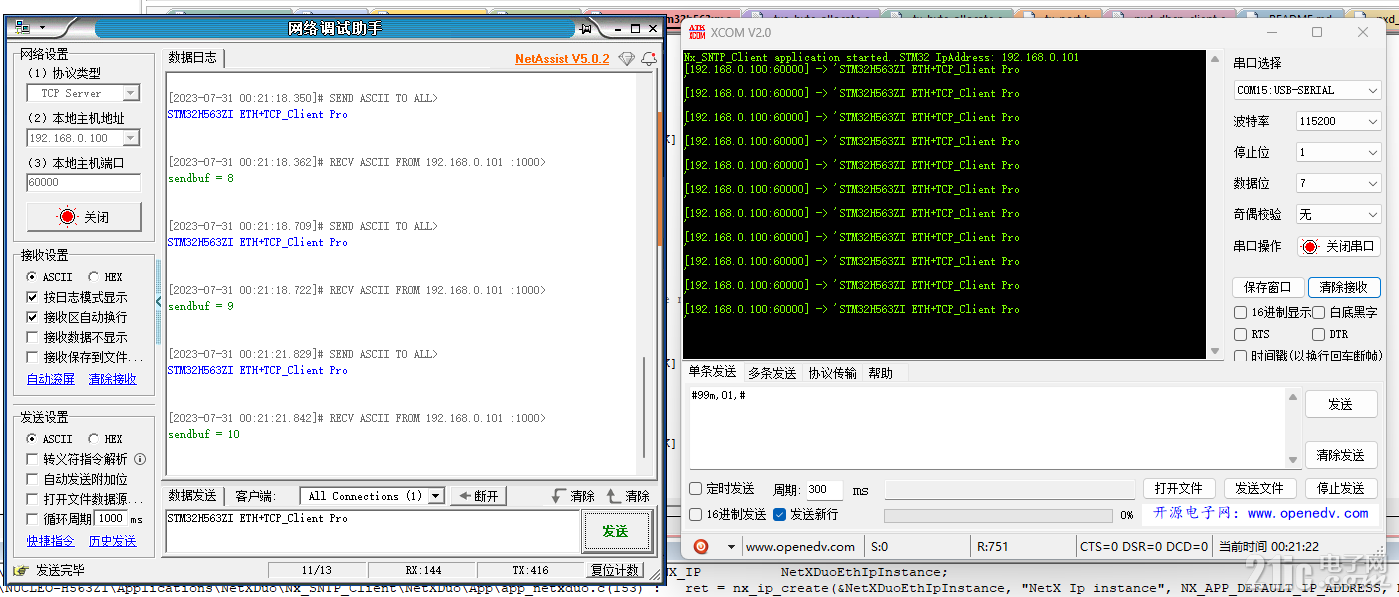

主控还是STM32H5开发板,下载仿真用板载ST-link,本次实验试用ETHERNET接口,通过网线与路由器LAN口连接,上位机网口与路由器LAN口连接,上位机IP:192.168.0.100, 开发板IP:192.168.0.101,串口用USART3,通过STLINK直连上位机。

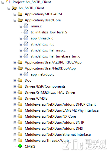

项目结构:
主要包括了ThreadX系统内核文件,NetXDuo协议栈,HAL库驱动,外设BSP,以及一些应用APP。

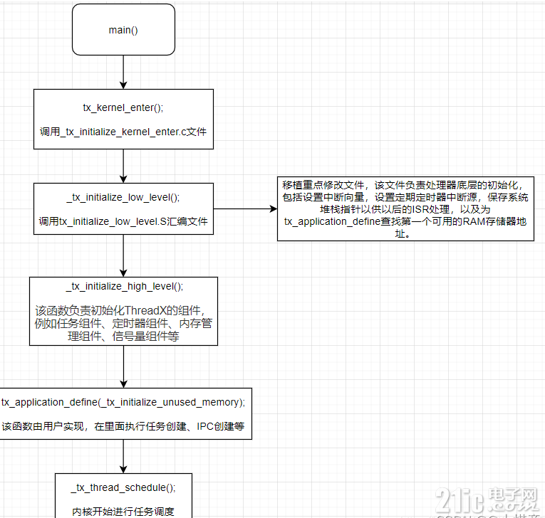

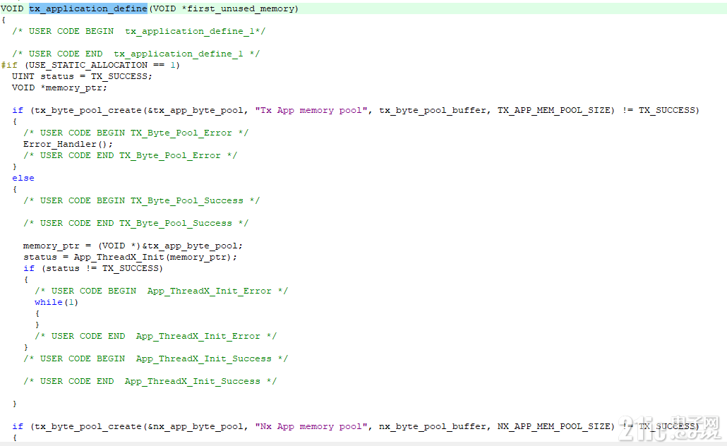

THreadX 和 netxduo:

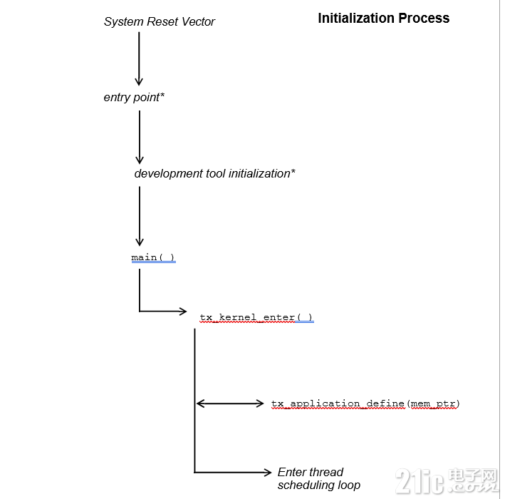

恶补了Threadx启动流程参考以下连接
HYPERLINK "https://blog.csdn.net/weixin_43200943/article/details/123626353"
主要对threadX和netxduo进行初始化。
HYPERLINK "https://www.armbbs.cn/forum.php?mod=viewthread&tid=104619"
大家参考这个连接进行学习。

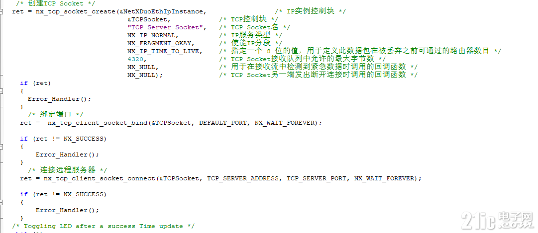

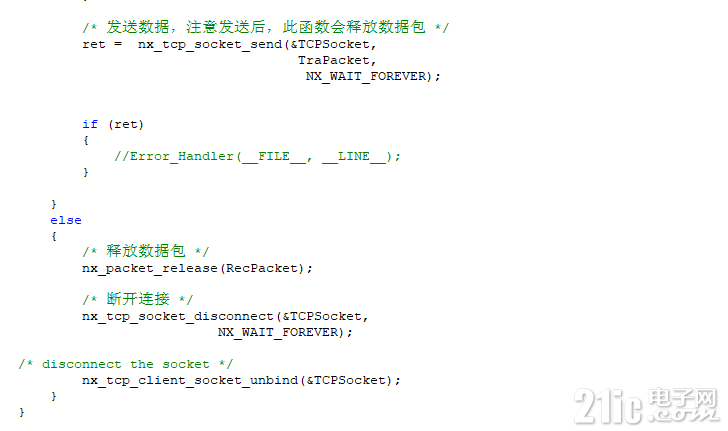

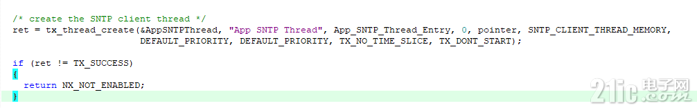

本次主要对SNTP进行修改,原例程是通过连接时间服务器进行数据获取并更新。我对其进行修改成TCP_CLIENT,连接上位机
主要还是创建socket套接字,绑定本机IP端口(IP是又DHCP分配到的),CONNECT服务器IP端口,连接完毕后,进行数据交互,在任务while中接收数据解析,并且返回接收到的数据条数。
实验结果
结束
此次网络测试结束,交互通道已打通,可进行下一步数据收发及控制,工控都是静态IP,后续将DHCP关掉,直接更换为静态就行,视频来不及了大家参考修改后的例程。
