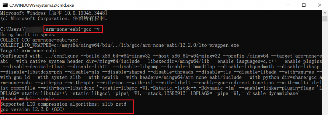

2.2 GCC工具链
GCC工具,因为APM32F411是基于Arm® Cortex®-M4F的芯片,所以我们要选择的是GNU Arm Embedded Toolchain,
这个是工具链的官网:https://developer.arm.com/downloads/-/gnu-rm,也是选择一个喜欢的版本进行下载,我这里选的是10 2021.10的版本。
需要注意的是,它提供安装包和压缩包,使用压缩包需要自己配置系统环境变量(可以参考make的工具链配置,它的路径是(我的):C:\GNU Arm Embedded Toolchain\10 2021.10\bin,里面有arm-none-eabi-gcc.exe那个就是),如果是安装包需要留意勾选“配置至系统变量”的选项。
同样的,我们也可以在CMD查看支持,仅需要输入以下命令“arm-none-eabi-gcc -v”,若有打印arm-none-eabi-gcc版本信息即可。

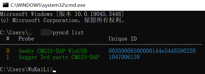

2.3 PyOCD 工具链
PyOCD的官网:https://link.zhihu.com/?target=https%3A//github.com/pyocd/pyOCD,它提供了我们使用命令行的形式配合CMSIS-DAP下载程序至Arm® Cortex®-M的芯片。
PyOCD这个工具链的安装是基于Python上的,我们首先需要安装Python环境(可以直接在它的官网https://www.python.org/downloads/windows/下载安装),有了Python环境后我们直接在CMD上输入“pip install -i https://pypi.tuna.tsinghua.edu.cn/simpl pyocd”命令等待安装成功。
安装成功后我们可以在CMD上输入“pyocd list”我们可以看到当前系统连接的仿真器。

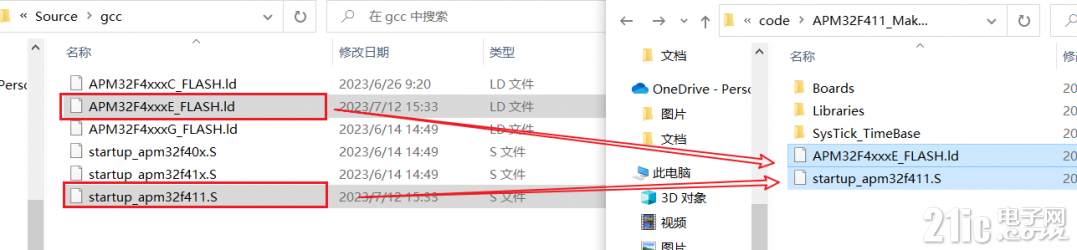

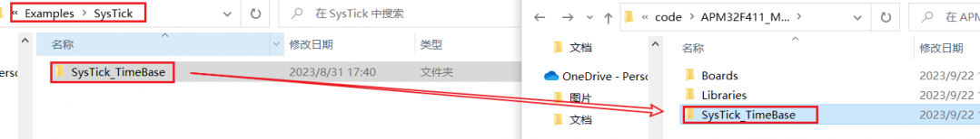

3 源码选择
由于我们使用的是GCC的工具链环境,对于内核的源码我们需要相应的版本。即链接脚本文件以及启动文件都得选择GCC版本的。
为了方便我们的后续程序编写,我这里新建一个文件夹,把我们需要的源码往里面装进去。
1. 板载文件及库文件必不可少。将“Boards”、“Libraries”复制到我们的新文件夹中。
2. 复制APM32F4xx_SDK_V1.4\APM32F4xx_SDK_V1.4\Examples\SysTick下的文件夹至我们的新文件夹中。
   然后把里面的“Project”给删除,我们不需要这段IDE工程。
3. 复制链接脚本文件以及启动文件。把APM32F4xx_SDK_V1.4\Libraries\Device\Geehy\APM32F4xx\Source\gcc里面的“APM32F4xxxE_FLASH.ld”和“startup_apm32f411.S”复制到我们的新文件夹中。
至此,我们的源码准备完毕。

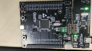

我们这里将使用PyOCD下载程序,我们把“Geehy.APM32F4xx_DFP.1.0.4.pack”复制到我们的工程目录,然后在目录下启动CMD,输入:
  1. pyocd flash --erase chip --target apm32f411ve --pack=Geehy.APM32F4xx_DFP.1.0.4.pack build/SysTick_TimeBase.hex
最终效果如下,程序下载完毕后板卡将闪灯,并在串口输出当前的延时速度。
亮灯效果:
这里是代码:无法上传看一楼。
