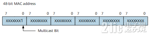

以太网定义的48位MAC地址中,第一个字节的最低位为“1”代表组播MAC地址。
以太网传输IP单播报文的时候,链路层封装的目的MAC地址使用的是接收者的MAC地址。但是在传输组播数据时,其目的地不再是一个具体的接收者,而是一个成员不确定的组,因此在数据链路层使用的是组播MAC地址。在802.3标准中,MAC地址的高字节最低bit位是组播地址标识位,该bit为1,表示该地址为组播MAC地址。广播MAC地址可以看作是组播的特殊形式:0xFFFF-FFFF-FFFF。
图11-1 组播MAC地址

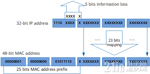

IANA规定,IPv4组播MAC地址的高24位为0x01005E,第25位为0,低23位为IPv4组播地址的低23位,映射关系如图11-2所示。例如IPv4组播组地址224.0.1.1对应的组播MAC地址为01-00-5E-00-01-01。
图11-2 IPv4组播地址与IPv4组播MAC地址的映射关系
