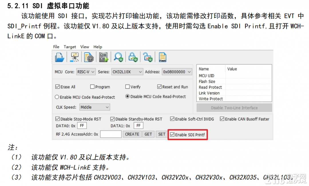

该功能目前仅支持以下型号MCU,如下图,且需要配合WCH-LinkE使用,具体可见WCH-Link使用说明5.2.11小节,WCH-Link使用说明下载链接如下:
https://www.wch.cn/downloads/WCH-LinkUserManual_PDF.html

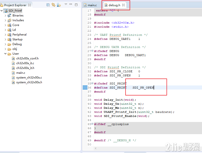

1、打开工程并修改工程,默认不是使用SDI printf,需要修改,如下图:

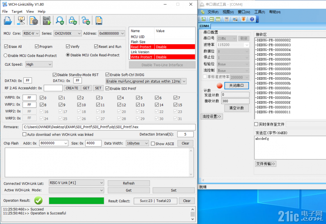

2、打开串口调试助手,打开WCH-LinkE对应的串口,如下图:
3、打开WCH-LinkUtility,选择对应固件,按照下图勾选下载,注意不要勾选读保护,要勾选SDI ENABLE,具体如下图:
下载之后,打印如下:
