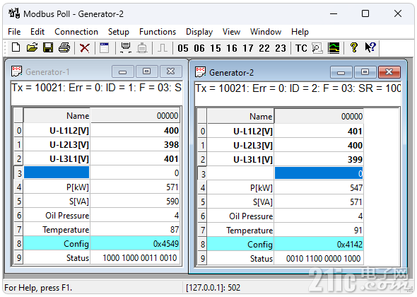

Modbus Poll 使用多个窗口用户界面。这意味着您可以打开多个窗口,同时显示不同的数据区域或来自不同从属 ID 的数据。您可以在“名称”单元格中编写任何文本。
在任何对话框中,您都可以按 F1 键以获取有关该特定主题的更多帮助。
这张图片显示了两个打如果您的从属设备允许您更改 Holding 寄存器,那么您 双击该单元格,或开始在单元格中键入一个新值。 然后显示一个编辑对话框。开的窗口,一个读取 ID 1 地址 0 的 10 个保存寄存器,另一个读取 ID 2 的 10 个保存寄存器。

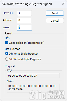

更改读/写定义
若要更改窗口的读/写定义,可以按 F8 键或从“设置”菜单中选择“读/写定义”。
在这里,您可以定义要在窗口中显示的数据。此设置显示如何 从地址 0 读取 10 个持有寄存器。地址 40001 在某些 协议说明。请注意,Modbus Poll 使用 Modbus 地址 它总是从 0 开始计数
