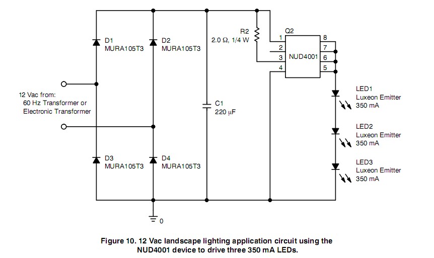

看到家里的手电筒个头很大,总是在充电,而且亮度也一般,就在想使用led做一个手电灯呢?
在网上搜索发现采用集成恒流源NUD4001 的LED 驱动电
路,这一电路的显著特点是当电源电压在±15%的范围内变动时,输出波动≤1%,可称为恒功率驱动电路,另外这一IC 电路可在很低的串联分压下工作(即1 脚与输出的各引脚之间的电压在≥2.8V 时尚能工作),所以可保证在几乎恒功率输出的情况下,保持1 脚与输出引脚之间的电压在2.8V 左右就能使系统效率达70%左右。电路图如下所示:
NUD4001的特性如下:
电流不随输入电压而变动,也就是恒流控制;
外部的电阻使得电流可以设置为500mA;
提供贴片的SO-8封装;
适合汽车和其他应用需求;

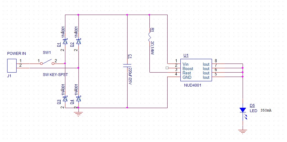

在设计电路过程中,采用尽可能小的面积实现需要的功能,采用4个1N4001组成整流桥,可以使用直流或者交流输入,在整流后加入一个220uF/16V的滤波电容改善电源特性,在NUD4001的电流控制端采用2Ω/0.25W的电阻是的led控制电流可以到350mA。
实际电路图如下如所示:

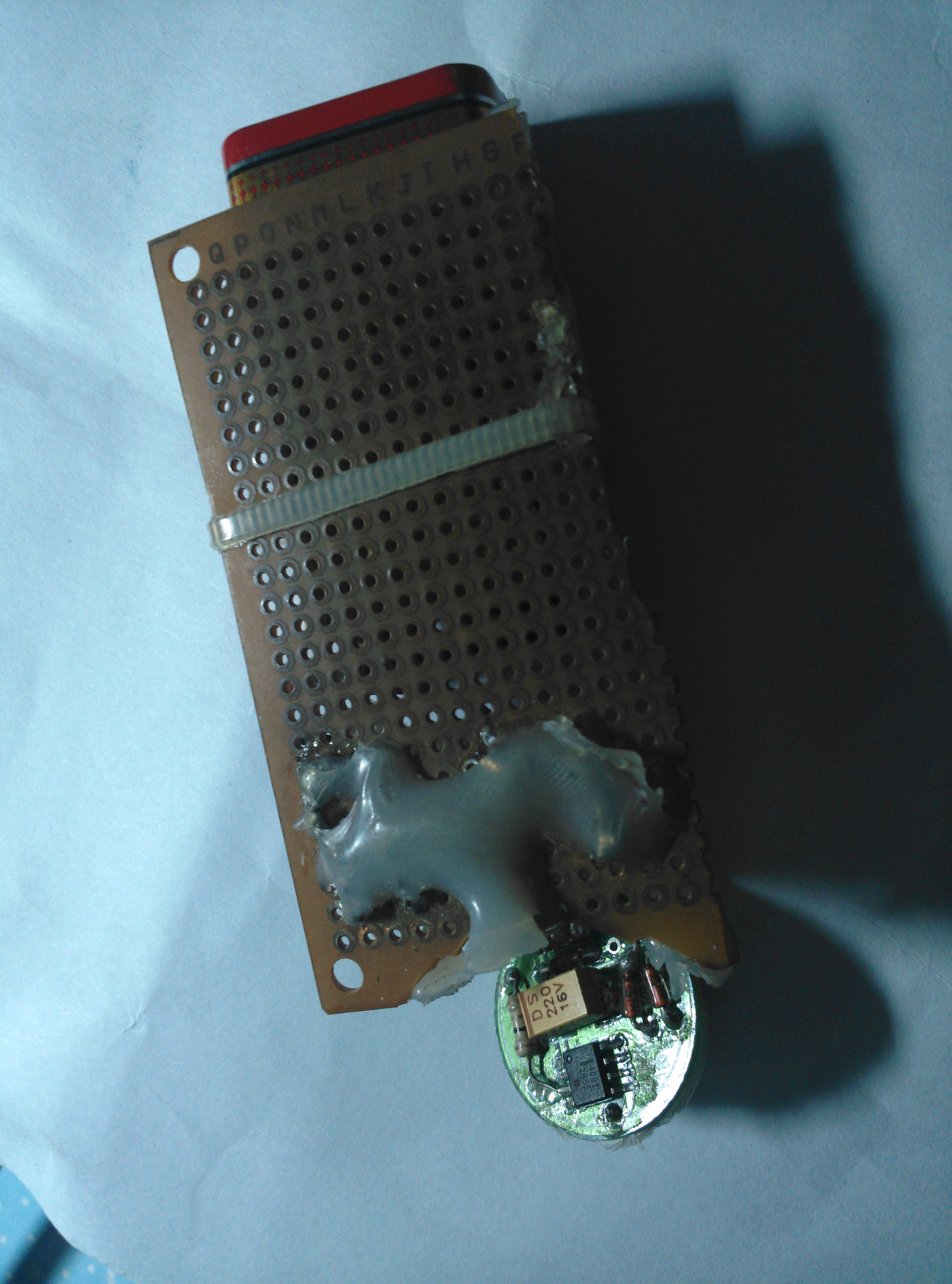

为了方便携带和提高使用时间,采用6F22 9V电源来供电,没有采用外壳定做等工作,使用塑胶棒和万用板实现了便携手电筒的制作。
最后的实物图如下图所示:
在电子市场购买的普通万用表电池,LED灯挺贵的,亮度很强,但是没有做外壳,这是一个遗憾,希望以后有机会可以做一个完整的手电。
