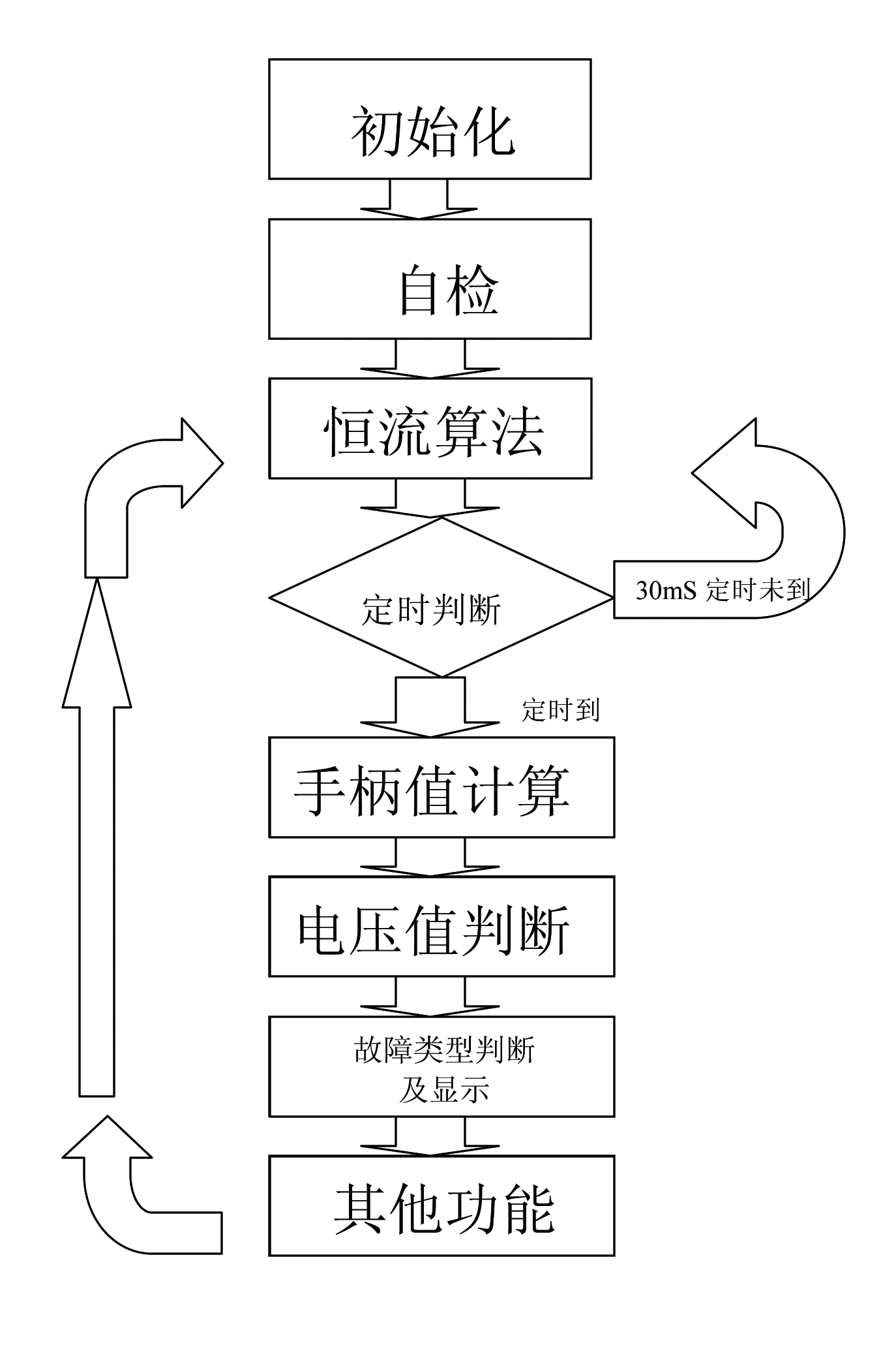

程序结构的安排涉及两个方面:定时中断中的结构安排和非中断中的结构安排。
定时中断中程序结构的一种安排:
中断保护————系统计时————AD通道选择————开始AD采样————AD转换开始————检测相位变化————AD结果保存————电流判断及处理————根据相位变化是否换向,消噪————中断恢复并返回
非中断中的程序结构安排:
见图2:主循环流程图
点击图片新开窗口查看580)this.width=580" border=0>
图2:
以上电子换相,电流检测、处理等大部分要紧的工作均在同一个128μS的定时中断中完成。另外中断中还要完成计时工作,其它对时间,时机要求不严格的则放在中断外空余时间处理。
