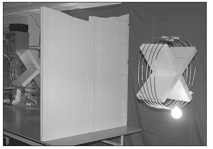

  为了在无线传输距离上有所突破,MIT的助理教授马林·索尔贾希克(Marin Soljacic)和他的研究小组在长达4年的实验研究中终于获得重大突破。他们在实验中使用了两个直径为50cm的铜线圈,通过调整发射频率使两个线圈在10MHz产生共振,从而成功点亮了距离电力发射端2m以外的一盏60W灯泡。而且,即使在电源与灯泡中间摆上木头、金属或其它电器,都不会影响灯泡发光(图7)。
图7两个线圈之间用木板隔断,对传输效果毫无影响
  同时,MIT的科学家们还对无线电力传输理论进行了研究。他们确定了两个电磁线圈之间形成磁场强耦合的条件,并给出了富有启发性的结论:
  a.可行性。通常情况下,电磁辐射具有发散性,相隔较远的接收器只能接收到发射能量的极小一部分。而当接收天线的固有频率与发射端的电磁场频率一致时,就会产生共振,此时磁场耦合强度明显增强,无线电力的传输效率大幅度提高。MIT的实验表明,当收发双方相隔2m时,传输60W功率的辐射损失仅为5W。因此,在几米内“中程”(相较于“近程”和“远程”而言)传输电力是可行的。
  b.安全性。从电磁理论而方,人体作为非磁性物体,暴露在强磁场环境中不会有任何风险。医院对病人进行核磁共振检查时,磁场强度高达B~1T也不会伤害人体。相比之下,共振状态下磁场强度处于B~10-4 T数量级,仅相当于地磁场的强度,因此不会对人体构成危害(图8)。
图8索尔贾希克(第二排左一)与MIT研究小组成员在两个实验线圈之间留影,以消除人们对磁场辐射的担心。
