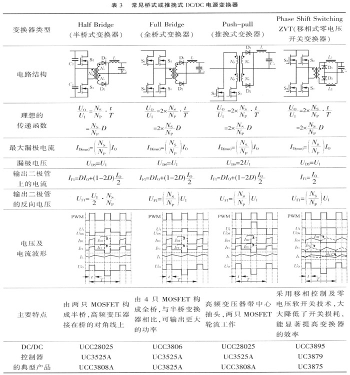

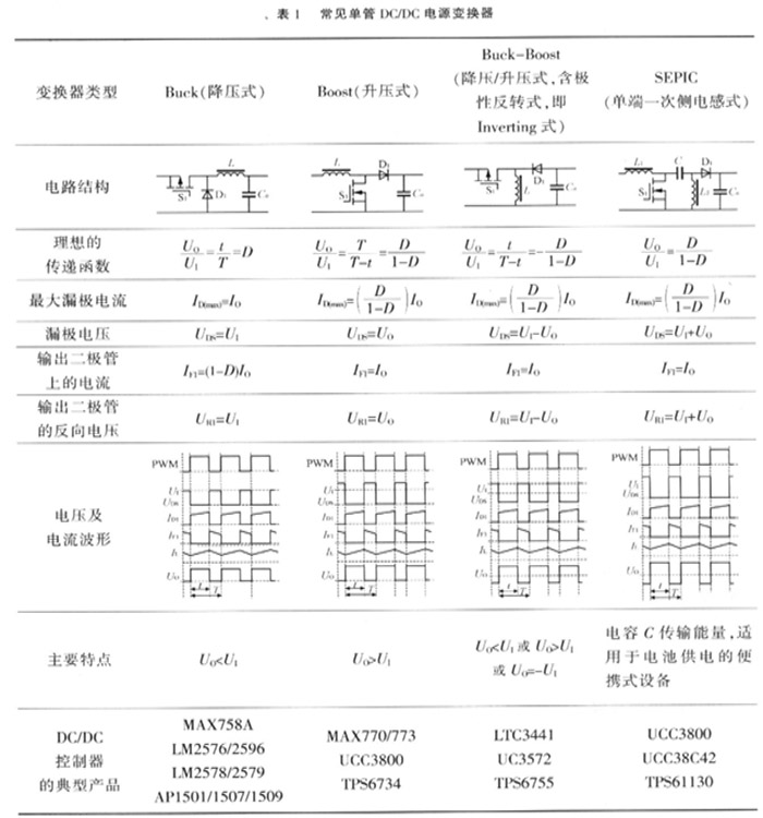

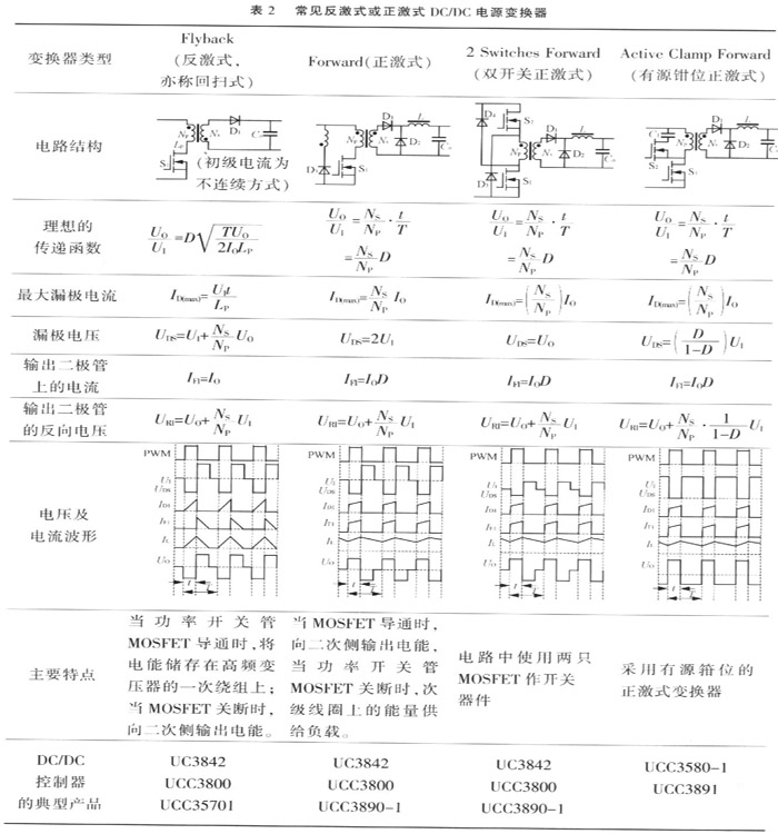

  DC/DC电源变换器的拓扑类型
  0 引言
  本文的第一部分为“DC/DC电源变换器拓扑的分类”,第二部分是在参考美国TI公司资料的基础上撰写而成的,新增加了各种DC/DC电源变换器的主要特点及PWM控制器的典型产品,另外还按照目标对电路结构、波形参数和汁算公式中的物理量作了统一。本文的特点足以表格形式归纳了常见DC/DC电源变换器的拓扑结构.这对电源专业的广大技术人员是一份不可多得的技术资料。
  1 DC/DC电源变换器拓扑结构的分类
  DC/DC电源变换器的拓扑类型主要有以下13种:
  (1)Buck Converter降压式变换器;
  (2)Boost Conyerter升压式变换器;
  (3)Buck—Boost Converter降压/升压式变换器,含极性反转(Inverting)式变换器;
  (4)Cuk Converter升压,升压串联式变换器;
  (5)SEPIC(Single Endcd Pdimary Inductor Converter)单端一次侧电感式变换器;
  (6)F1yback Converter反激式(亦称回扫式)变换器;
  (7)Forward Converter正激式变换器:
  (8)Double Switches Forward Converter双开关正激式变换器;
  (9)Active Clamp Forward Converter有源箝位
  (0)Half Bridge Converter半桥式变换器;
  (11)Full Bridge Converter全桥式变换器;
  (12)Push pull Convener推挽式变换器:
  (13)Phase Shift Switching ZVT(Phase Shift Switching Zero Voltage Transition)移相式零电压开关变换器。
  2 常见DC/DC电源变换器的拓扑类型
  常见DC/DC电源变换器的拓扑类型见表1~表3所列。表中给出不同的电路结构,同时也给出相应的电压及电流波形(设相关的电感电流为连续工作方式)。PWM表示脉宽调制波形,U1为直流输入电压,UDS为功率丌关管S1(MOSFFT)的漏一源极电压。ID1为S1的漏极电流。IF1为D1的工作电流,U0为输出电压,IL为负载电流。T为周期,t为UO呈高电平(或低电平)的时问及开关导通时间,D为占空比,有关系式:D=t/T。C1、C2均为输入端滤波电容,CO为输出端滤波电容,L1、L2为电感。
