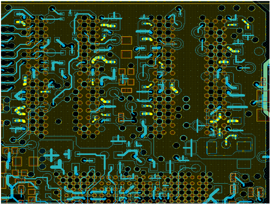

    电源噪声:电容分布基本上是0.1uF的电容,无其他容值的电容,适当增加几个大容值电容在低频的时候效果更好,但测试电源噪声只有20mV左右,量级比较小,所以电源噪声的影响可以初步排除。

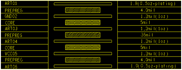

由于是34层内层走线,但从叠层看34层之间的间距已足够大,串扰问题影响比较小。

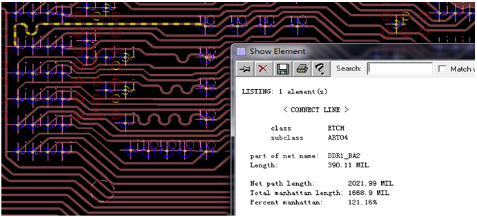

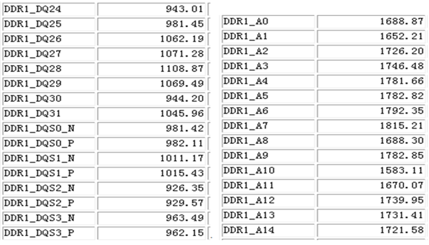

正常工作的板子走线长度如下所示,地址与时钟的长度相差200mil内:

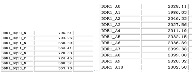

有欠缺的板子走线长度如下所示:

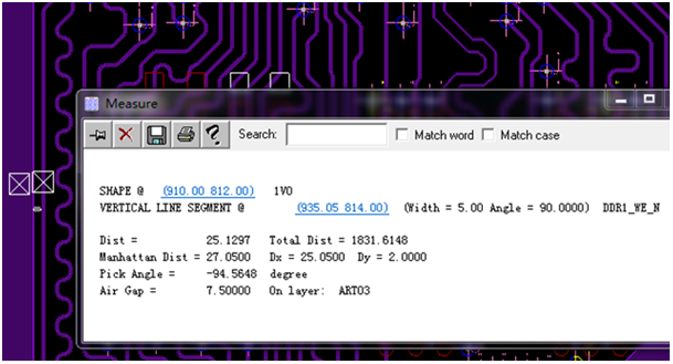

      数据组内做了严格等长,地址、控制、时钟也做了等长,但数据与时钟相差较大,如下所示。
      地址信号平均总长度2000mil减掉一个分支长度400mil,大致可以知道主控到其中一个颗粒的长度在1600mil,而数据信号最短的长度才550mil,之间相差比较大,超过了1000mil
这也是前后两版差异最大的地方,由于主控芯片没有读写平衡功能,再加上由之前的8层板改成了6层板,布线空间的减少就使得我们的工程师没有过多的去绕线,而系统不能自动调整数据与时钟的偏差,最终导致时序裕量不够,这应该就是DDR3运行不到额定频率的主要原因。
