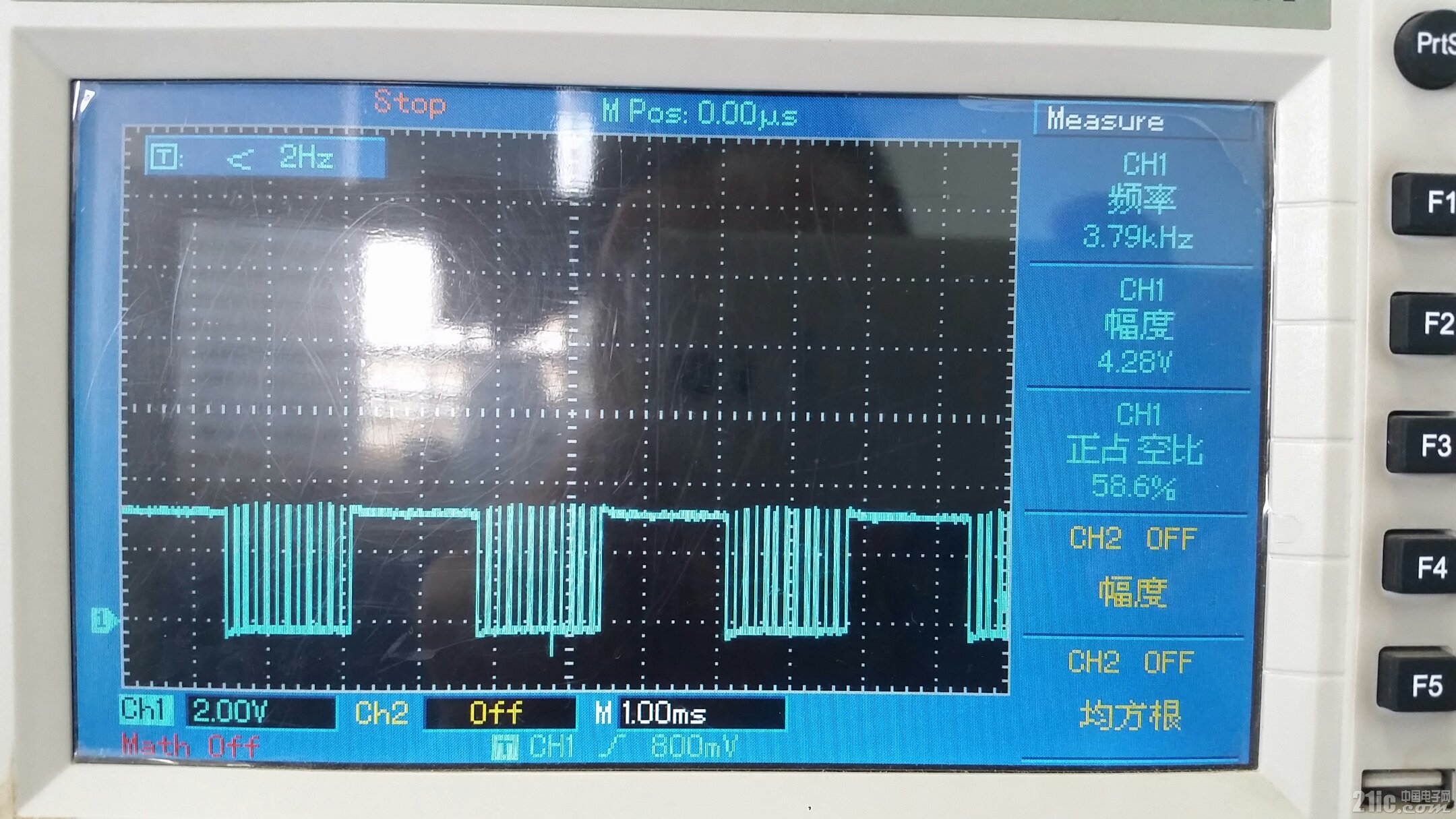

C8051F040---请教关于PWM填充

正文摘要:
本帖最后由 心印菩提 于 2015-8-10 20:44 编辑 找到了问题所在,让我来终结这个帖子吧 如图,实际比较器由ECOMn和PWMn共同使能 因此把CR = ~CR修改一下就可以了 但是事实使用时有一点不一样 ECOMn禁止后,输出 ...

心印菩提 发表于 2015-8-6 16:29
按照你的思路把中断服务函数做了修改
void Timer0_ISR(void) interrupt 1
           char SFRPAGE_SAVE = SFRPAGE;
        SFRPAGE = TIMER01_PAGE;
        TH0       = 0xF4;
        TL0       = 0x00;
        SFRPAGE = PCA0_PAGE;
        CR = ~CR;
        if(CR == 0)
                SFRPAGE = CONFIG_PAGE;
                XBR0 = 0x00;                P0MDOUT = 0xFF;
                P0 &= 0xFE;
                XBR0 = 0x08;
        SFRPAGE = SFRPAGE_SAVE;
但是并没有什么作用,还是老样子
没有PWM的时候时高时低
ningling_21 发表于 2015-8-6 14:28
通过程序控制那个输出的管脚,使在无PWM输出时输出低电平
