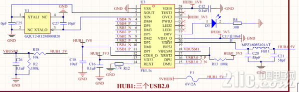

大神帮忙看看我的HUB电路

我设计的HUB电路,在实际产品中发现,一段时间后会出现烧HUB现象,应该是静电打死了,大家能帮忙找找原因吗,附图为部分原理图

小小强112 发表于 2016-2-16 11:51
zzzhui 发表于 2016-1-24 17:43
个人建议加一个TVS阵列
这个TVS阵列和TVS管一样吗?我们原来电路加有一个TVS管,但是加上老有问题,应该是HUB芯片内置了,两个冲突了
zya888 发表于 2016-1-26 23:14
学习了,都讲的有道理,个人觉得不一定是静电引起的
qiangg 发表于 2016-1-26 16:18
楼上几位的分析都有道理
dianz 发表于 2016-1-26 15:55
如果是静电的话,建议在外壳上做一些**,封闭的更严些,加大放电距离
ah9b87 发表于 2016-1-25 17:12
建议做一个静电的试验,不一定是静电,如果工作的环境没有静电的话,可能是其它原因
zya888 发表于 2016-1-25 17:08
ST有一个就什么USBLC6-2可以试试
个人建议加一个TVS阵列
