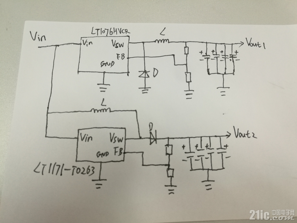

图中输入时24V,输出分别是10V和40V 想知道3个问题 【1】两款稳压芯片的Vsw引脚接出来的电感L起什么作用?怎么两个接法还不一样? 【2】两款稳压芯片的Vsw引脚接出来的二极管D起什么作用?两个接法也不一样? 【3】 ...

一个降压,一个升压
笑谈 发表于 2017-9-4 10:58
BUCK  和  BOOST

shaorc 发表于 2017-9-2 15:14
chunyang 发表于 2017-9-2 14:44
电感的作用是储能,二极管用于续流,输出回路里的电容起滤波作用。建议楼主找本开关电源方面的书籍看看,ty ...
谢谢,你说的有资料的相关帖子你能找到吗?
电感的作用是储能,二极管用于续流,输出回路里的电容起滤波作用。建议楼主找本开关电源方面的书籍看看,tyw就在本栏目发过相关书籍。
