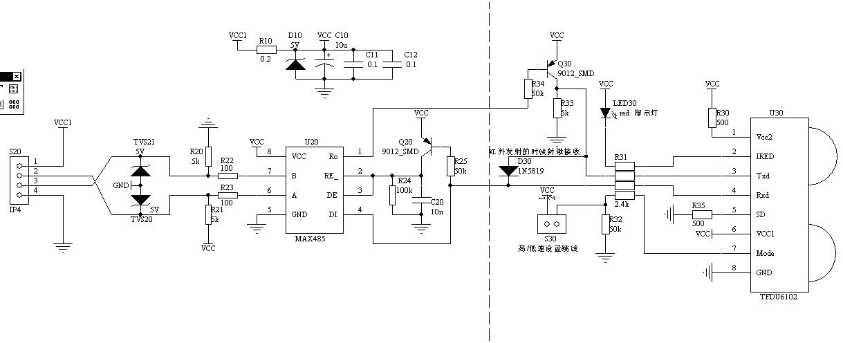

急,红外数据模块TFDU6102 无接收输出问题??

本帖最后由 cdzcdz1979 于 2011-1-19 13:17 编辑 做了如下一个电路,测试有发送,但是无接收数据输出,只有少量针状的低电平出现,而 用普通红外接收管能收到标准的串行波形。望高手指点???? 测量的接收端为T ...

cdzcdz1979 发表于 2011-1-20 17:57
谢谢chunyang  今天看到了光发送驱动脚的3/16调制波形 ,但是还是没有接收 。。
但现在感觉信号没有正确调制的可能信较大
chunyang 发表于 2011-1-19 21:24
普通红外光电管如果未经解调就能看到基带波形,说明信号根本就没有调制,而一体化接收器内带解调器故只能接收调制后的信号。
cdzcdz1979 发表于 2011-1-19 20:47
信号是否经过正确调制 不敢 确认 ,但是TFDU6102能自发自收,这样说明调制正常 ,且两块板制作得一摸一样,反过来收发也不行
chunyang 发表于 2011-1-19 16:47
先确认信号是否经正确调制。
