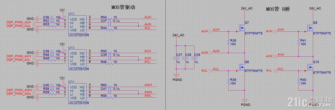

请问一下, UCC27201 驱动芯片 2_HB和4_HS引脚 什么原因会导致短路

dandantcb 发表于 2018-3-15 08:30
检查自举电容和MOS管是否损坏。

只有第三相会故障, 你这个描述很奇怪, 可能不是设计电路问题, 的看看你具体使用的板子是不是有问题
电机或 ...
抱歉……可能我描述的不清楚……不是第三相会故障,而是三相其中的一相会短路

airwill 发表于 2018-3-14 14:17
高压端电路的工作情况是比较复杂的, 因为地是浮动的.
这里主要是个自举升压.
你先帖上你电路图, 对着图分析吧

2,4  是高压侧控制回路的电源部分.  可能是过压引起的驱动回路击穿了吧
多谢回复……短路后 12V 电源被拉低到 7V
还要请问一下 我该怎样去查 过压的原因
