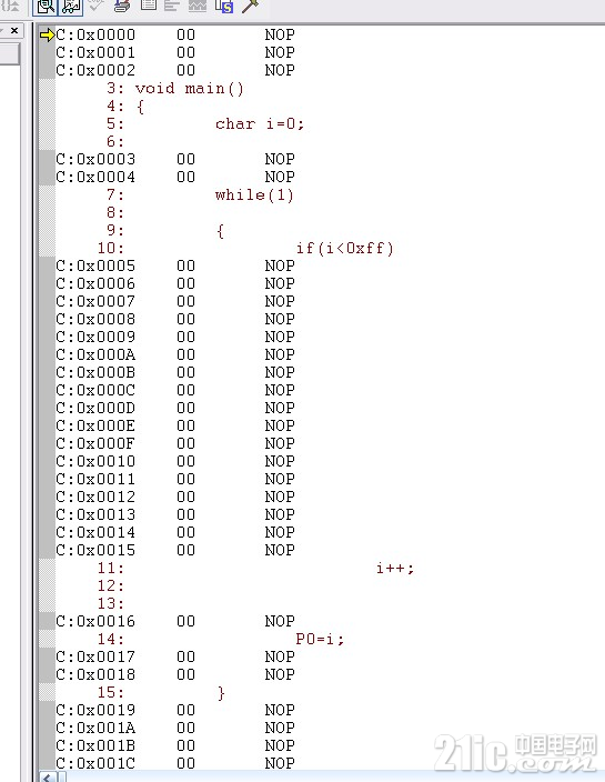

JET51仿真,全部C指令编译连接 全部是 NOP

怎么会全部都是nop呢?楼主可以1具体说说吗?

我猜是楼主没有下载程序或者加密了,不好意思说

编译器给你优化掉了

gongche 发表于 2019-1-23 11:12
下载过程序没有?
进入仿真后SP为多少?
tian111 发表于 2019-1-23 11:03
那是因为仿真连接没有成功,看看时钟源是否正确。
bqyj 发表于 2019-1-23 10:59
发个截图看看
