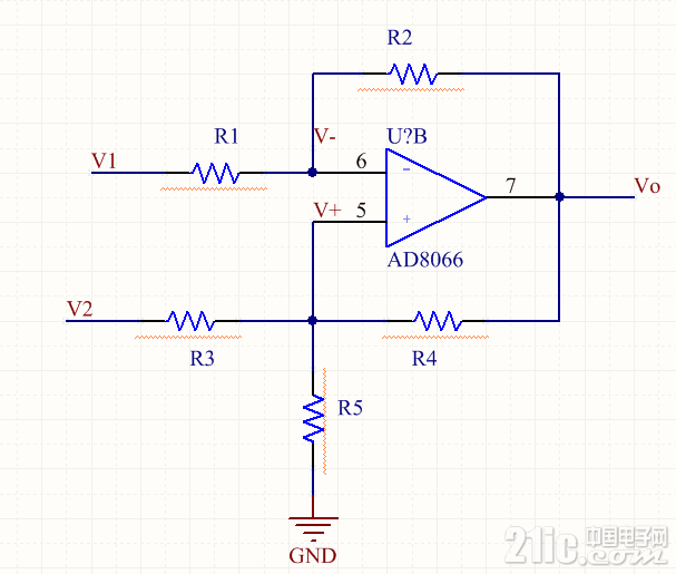

正文摘要:
本帖最后由 airwill 于 2019-9-10 22:21 编辑 由麻省理工的Brad Howland发明的运放电流源:运放采用AD8066,供电电压在+-12V到+-15V之间实际应用时,一定要根据运放的电压范围来选择边路电阻大小,若电阻流过电流 ...
