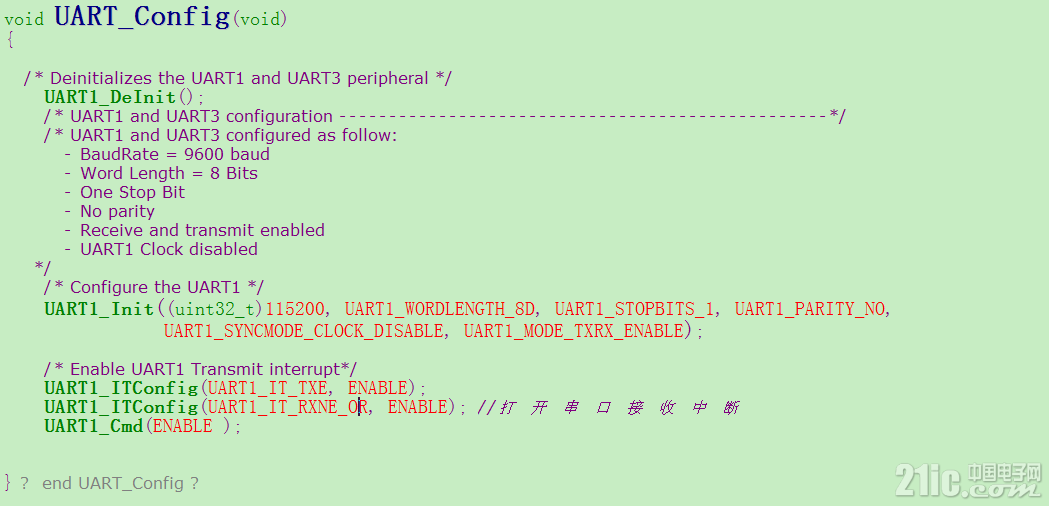

环境:stm8s003f3  + iar 我现在使用内部晶振16M,串口可以使用波特率115200bps,但是现在我想把cpu频率降低到8M或者4M,发现串口使用波特率115200bps就出现问题,请问下如果配置成2分频8M或者4分频4M,串 ...

googcheng 发表于 2019-12-19 09:04
使能了or 中断,干嘛
香水城 发表于 2019-12-18 23:07
问题未必出在波特率本身高低上,【具体可以结合手册稍微计算下,按理说8MHz输出115200不该有困难】
你现在CPU的时钟降低了,会不会出在中断响应方面。请确认下。
airwill 发表于 2019-12-18 22:02
波特率精度可能没有那么准了, 一般稍微一点误差, 不会影响通信的
七颗咖啡豆 发表于 2019-12-18 15:42
看手册,特定主频下有些波特率不能用的
sanmaoljhljh 发表于 2019-12-17 17:25
如果cpu是8M或者4M,波特率设置成115200应该是正常使用才对啊!
