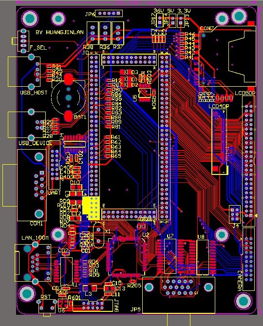

自己画的板子,帮忙看看有什么问题吧,3Q啦

自己画了个板子,只是个底板,我是新手哈,肯定有很多不对的地方,望经过的看看呗,谢谢啦~

整体还不错
libinggl 发表于 2013-4-21 00:10
退偶电容不太够
kingzlt 发表于 2013-4-20 08:26
这个板子应该就是天嵌的那个底板了,我只能说这个板能工作,仅此而已,直接不讲原则了。。。
pa2792 发表于 2013-4-20 00:13
推倒重来!
woqiaoke 发表于 2013-4-19 14:27
好复杂
whq20080808 发表于 2013-4-19 09:51
跟大学的时候买天嵌的板子差不多?
fengmin 发表于 2013-4-19 09:15
画得真心不错、
反面是不是走了很粗的一根电源线?
其实可以考虑从右边底层绕过去,
然后就可以走粗一点了
楼楼加油...
xinyipcb 发表于 2013-4-18 05:32
看着还不错啊,还是比较顺的。

天命风流 发表于 2013-4-8 16:48
建议线尽量不要从元件的两脚间穿过。
哦哦,嗯

QYZENG2013 发表于 2013-4-4 20:47
是用什么软件画的?PDAS吗?
用的protel DXP
建议线尽量不要从元件的两脚间穿过。
天命风流 发表于 2013-4-8 16:42
最好做到底层和顶层垂直,这个板子不是很挤,应该很好做。

还行
tuyushan 发表于 2013-4-3 14:41
布局问题不大   走线也很顺  顶起

小雯_黄 发表于 2013-4-3 11:22
那么粗呢啊?太粗了进不了核心板内部,头疼
你的核心板也是两层的
小雯_黄 发表于 2013-4-3 11:25
hhdd00 发表于 2013-4-2 22:44
BAT1看着好像是个电池
哦哦,看错啦,你说的是电池,看错啦,那个是电池,是个备用的,那边我也实在不知道怎么加粗了,只要一加粗就进不了里面了,穿不过去啦~我想问问有没有办法能使一根粗线分成两股细线穿过去,然后再合并呢,好像画图时不好实现,而且也不知道会不会有影响
hhdd00 发表于 2013-4-2 22:43
某个网络1A电流布线宽就要不小于1mm,同时铜厚1oz。当然这是有近一半余量考虑的。不要按照电压考虑。 ...
