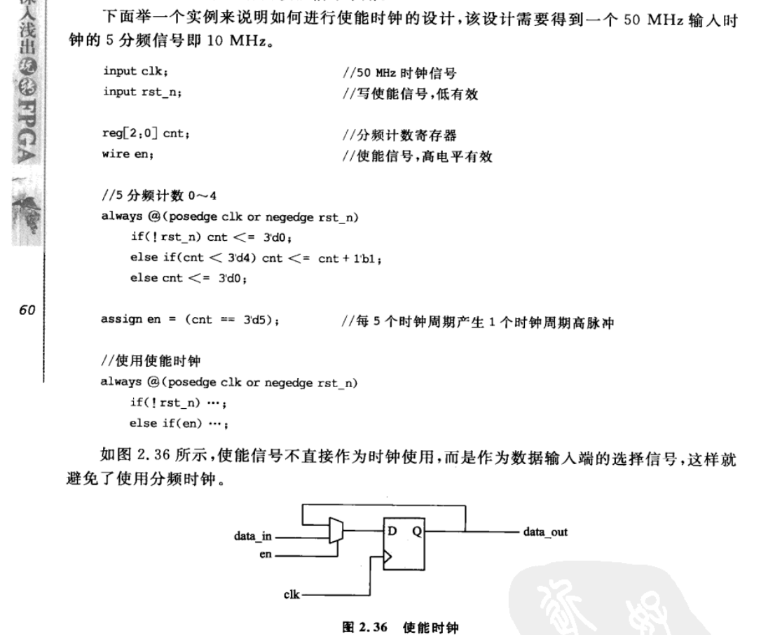

“话说分频时钟不好,可以用使能时钟” 然后发现特权书上刚好有说这个的,但我理解不了,求大神指点 上面有个小笔误,cnt是不可能到5的,这个先不管 这段代码理想的波形如下 这是如何能在clk的上升沿检测到en的呢 ...

resxpl 发表于 2013-5-16 23:19
建立保持的问题
en=(cnt == 3'd4), 改成0, 1, 2, 3都可以. 效果一样的.
en信号在clk上升沿之后有一段保持时间.
寄存器采集输入的时间可以认为是clk上升沿之前.
这样就不会出现采集不到en=1了.
当然这样分析有点粗略. 不同寄存器的时钟也不是严格同步的, 有抖动.
这都是由综合工具自动保证的, 开发者不用管.

不奇怪,这是理论情况,在理论情况下分析,即 cnt为0的那个时钟沿采到en 为1,原因是:时钟采的是前沿
在 ...
在实际工作时,clk,cnt,en都会现不同的线延时情况,软件会帮你自动分析建立时钟保持时间的要求。
kdurant 发表于 2013-5-16 08:53
这个不是很奇怪吗?几乎没有hold time
habc987 发表于 2013-5-15 22:36
cnt=0的时候检测到en
