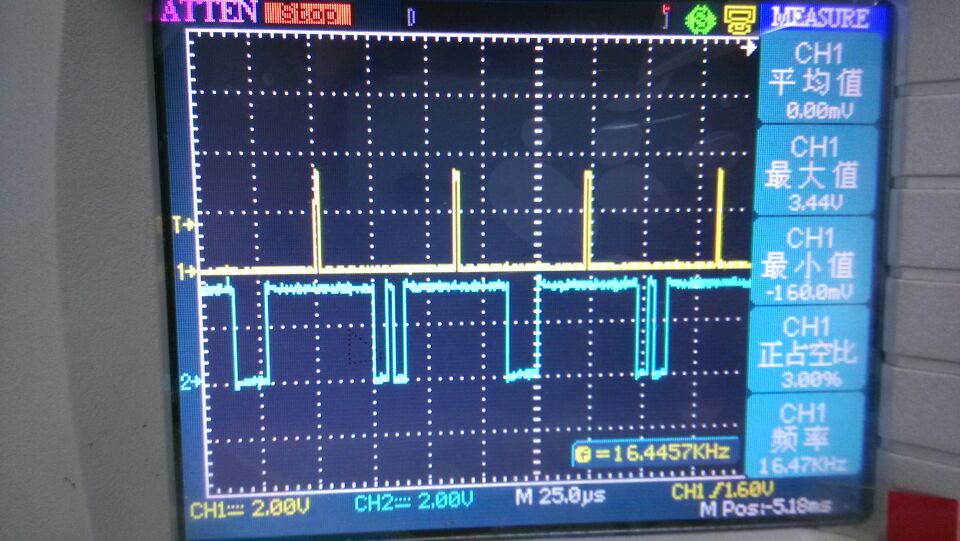

这个是根据ST FOC2.0库产生的波形,但其中两路波形正常最下面蓝色波形感觉不对,请问高手们怎么解决,这个是哪里配置错了吗?电机转动起来软软的,赌转后电机就直接停止不转,放开也不转。我用的是STM32F103C8T6的芯 ...

这个波形有什么问题吗?不知道楼主想问的是什么问题??
有硬件参考电路图吗??

airwill 发表于 2014-11-28 16:30
小兄弟, 我五年前, 就用你说的这种方案, 用 SVPWM 驱动 BLDC 电机. 不过前面的路很长很长, 也很曲折
希望你有足够的心里准备, 能够坚定地走下去. 顺便说一下, 你这个电路是不适合用来作 SVPWM 控制的.
建议先换专用芯片吧, 推荐个型号给你. IR2106.

airwill 发表于 2014-11-27 23:29
采用的是单电阻测量的方法吧?        不是的, 是三电阻.
其实没有用电阻, 直接测量的是 MOS 管上的电压.  ...
其实没有用电阻, 直接测量的是 MOS 管上的电压. 这样的电路想做 FOC, 难怪你问题这么多呢?!

b275163com 发表于 2014-11-20 22:19
是单电阻测量电流吧?ST专利的电流测量方法是这样的
我这个波形是对的??但是运转起来电流很大啊

airwill 发表于 2014-11-21 07:58
说实在的, 你的图搞得比较难理解,两个黄线是对称互补的信号,这条线很正常
但是你的蓝线到底是个什么信号 ...
这里的蓝线也是驱动信号线,是同驱动信号线,  两个黄线分别是U,V相上驱动信号,蓝线是W相上驱动信号线
但是你的蓝线到底是个什么信号, 还是不清楚,也猜不出来。频率是 PWM 驱动信号的两倍。不可能是一路驱动信号。而过流保护通常会直接关断所有输出(如果你用的刹车保护)。
