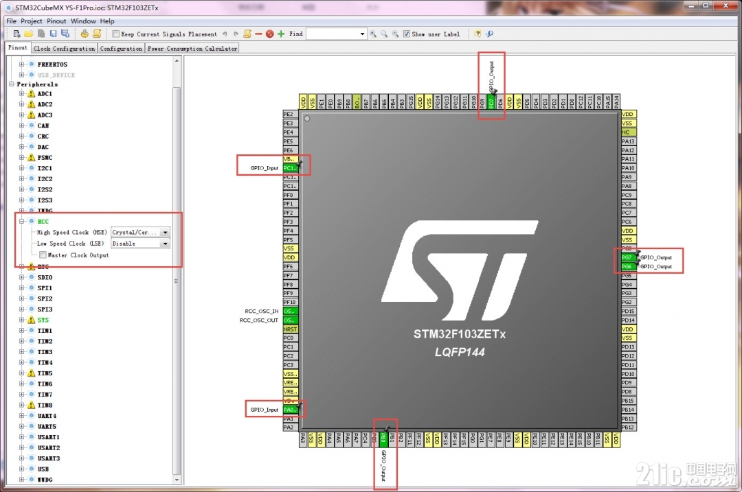

【1】例程简介
  GPIO输入功能操作实现,之前控制GPIO输出高低电平实现LED灯亮灭,现在是时钟GPIO为输
入模式,按键按下时会改变GPIO的电平,对应的STM32检测到KEY对应IO电平发生变化,得出
按键状态,从而实现LED灯状态改变。  本例程在while(1)无限循环中不断检测按键状态,一
旦发现有状态改变就相应改变LED灯状态。
  在下个例程我们将讲解另外一种按键检测模式--中断式。

【3】操作及现象
  使用开发板配套的MINI USB线连接到开发板标示“调试串口”字样的MIMI USB接口为开发板供电。
    下载完程序之后,板上三个LED灯全灭状态,按下KEY1或KEY2对应LED和蜂鸣器状态发生改变。
