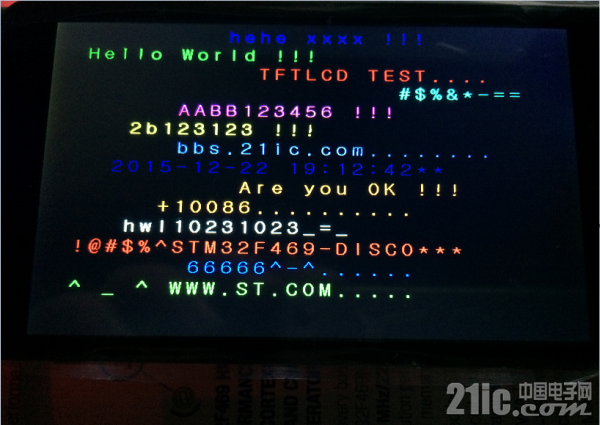

       STM32F469有个分辨率很高的4寸屏幕,无论显示图片还是字体都很清晰细腻,下面的测试就模仿大家经常见到的“弹幕”效果进行测试。:lol
板载的LCD是使用MIPI接口(DSI)来实现的,配合LTDC和DMA2D使用更加功能强大。LCD驱动部分总的结构框图如下:
DSI接口配置较为复杂,还好的是ST给出了参考的配置过程,分别初始化SDRAM,DSI,LTDC这些接口即可,使用时直接写SDRAM用来更新显示。除此之外也可以使用CubeMX配置更加简单方便。
主要的LCD初始化代码如下:

然后实现一个简单的字符串滚动函数:

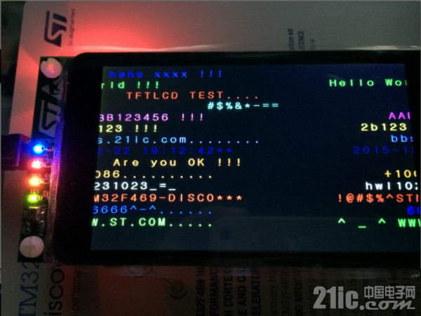

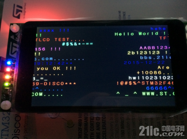

最后就是在main函数中来滚动显示想要显示的字符串了:
  1. int main(void)
