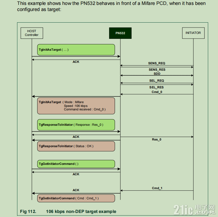

具体与PN532的通信过程如下:
1、唤醒模块,主机发送命令
0x55,0x55,0x00,0x00,0x00,0x00,0x00,0x00,0x00,0x00,0x00,0x00,0x00,0x00,0x00,0x00,0xFF,0x03,0xFD,0xD4,0x14,0x01,0x17,0x00
模块回应
0x00,0x00,0xFF,0x02,0xFE,0xD5,0x15,0x16,0x00
在唤醒模块的过程中,数据的包头有些特殊,而这个包头是有芯片手册中找到的。
注意,为了简略,下面的命令只包含数据包格式中的TFI\DATA,其他的请读者自行加上

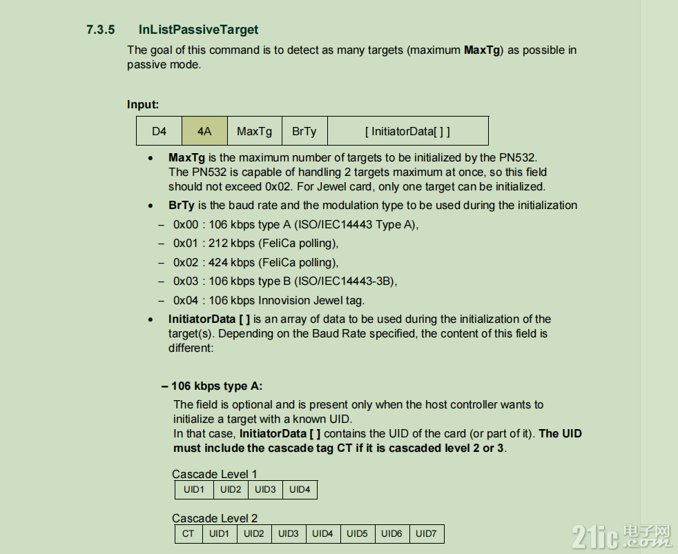

2、扫描卡片并获取到卡片ID,主机发送
0xd4,0x4A(列出卡片),0x02(数量多2个),0x00(波特率)
Response
0xd5,0x4b,0x02两个设备
0x01(一号设备),0x04,0x00,0x08,0x04(长度),id1,id2,id3,id4,
0x02(二号设备),0x04,0x00,0x00,0x04(长度),id1,id2,id3,id4,
  1. 我们接收到卡ID数据后,然后与我们的授权卡数据进行比对。
