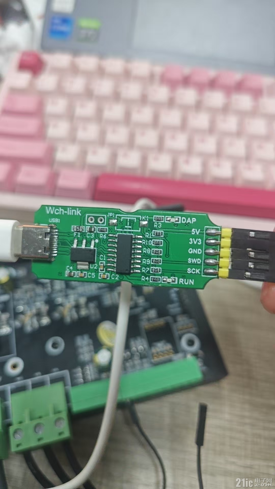

4.程序烧录
程序的烧录我使用了官方推荐的WCH-LInk
在keil中选择DAPlink进行烧录。这个size一定要设置正确,我之前是0x4000,一直烧录不成功。
