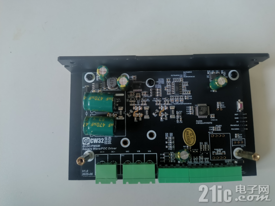

非常感谢CW32生态社区提供的CW32L011电机驱动器,下面是对该电机驱动器的分析和测试。
电机驱动器外观
电机驱动器内部

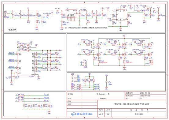

原理图

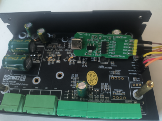

下载器连接

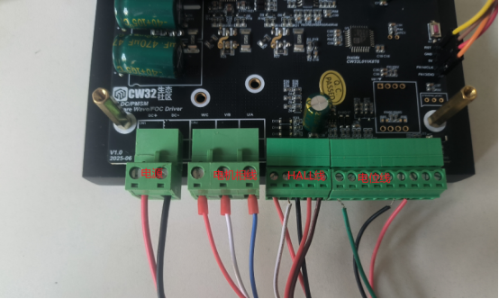

电源和电机线连接
注意:电源线不可接反

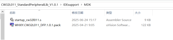

安装固件CW32L011

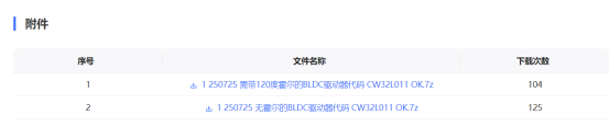

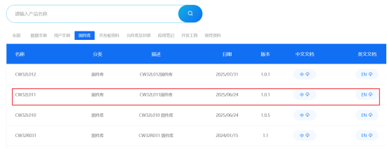

固件下载https://www.whxy.com/gujianku.html
下载解压后安装
驱动器软件
https://oshwhub.com/beauty_light/cw32l011-dian-ji-qu-dong

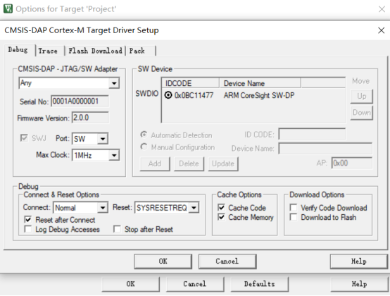

下载器连接成功后会识别到IDCODE
最后编译下载程序即可
