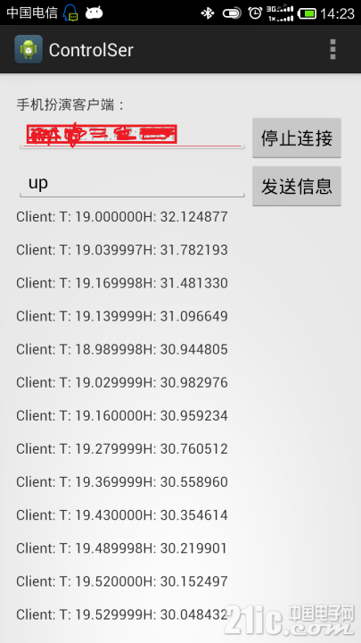

方案介绍:

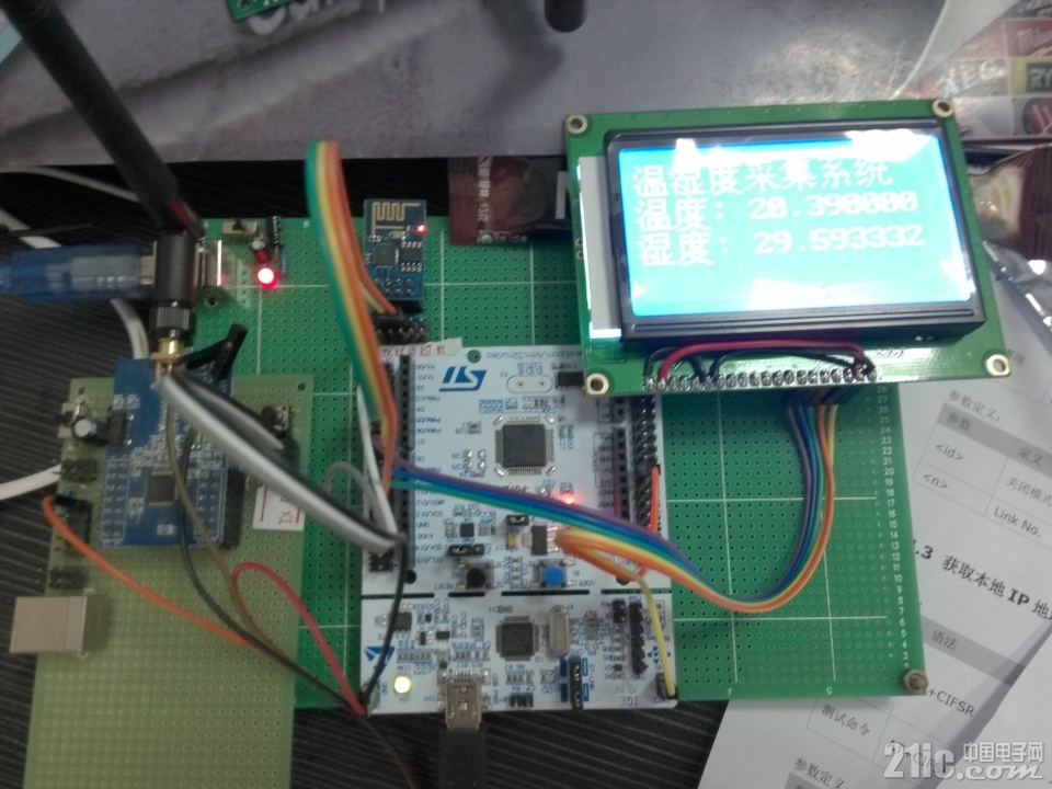

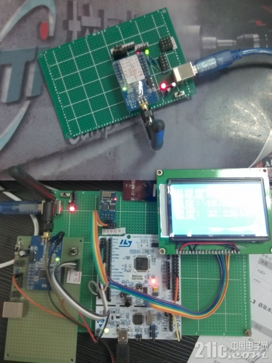

        本系统采用STM32F072 核心板,通过无线传感网络模块,采集近距离无线数据,利用通用的12864液晶显示,将系统接入WiFi模块,以实现数据的网络化传输,在一个具有固定IP的服务器上实现相关数据传输服务,Android客户端通过与服务建立同样的TCP连接,接收先关温湿度数据,从而实现了数据的网络化的远程传输。
功能简介:
    硬件部分:
       1. ZigBee温室度采集节点,主要是驱动温湿度传感器获取温湿度信息,通过相关无线传感网络协议将温湿度信息传输给zigbee协调器
      2. STM32主控器,接收ZigBee终端节点发送的温度数据信息,驱动LCD12864显示相应温度信息,驱动ESP8266模块与服务器建立TCP的网络连接,将温湿度信息发送给服务器。
   3.ZigBee终端节点,主要是通过无线传感网络接收ZigBee温室度采集节点的温湿度信息,发送给STM32核心控制器。
    软件部分:

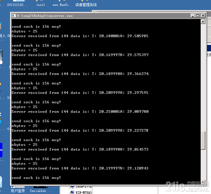

      1.服务器程序设计,服务器程序主要任务与STM32核心控制器和Android客户端建立TCP连接后,将STM32核心控制器通过TCP连接发送过来的数据发送给Android客户端。
   2 Android应用程序设计,主要是与服务器建立TCP连接,就可以接收服务器发送过来的温湿度数据。
整体图:
服务器:
APP
项目视频
说明:需要项目源码的可以联系

DOS是个TCP的服务器软件
