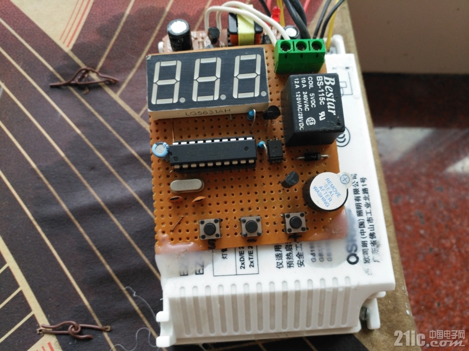

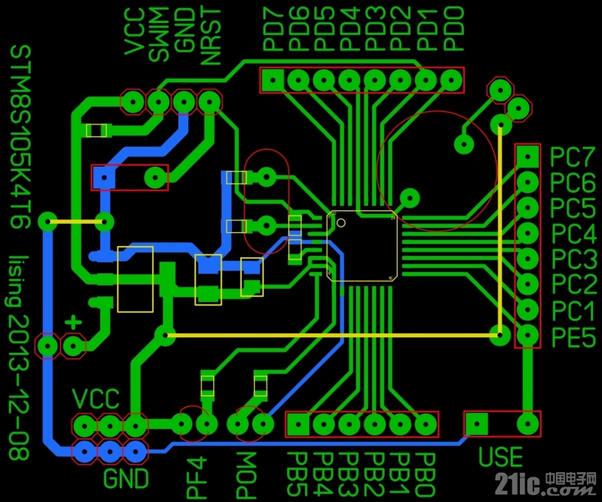

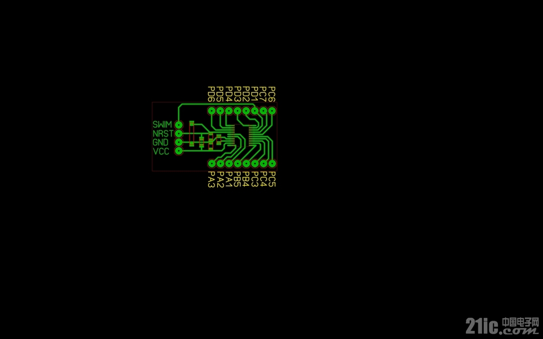

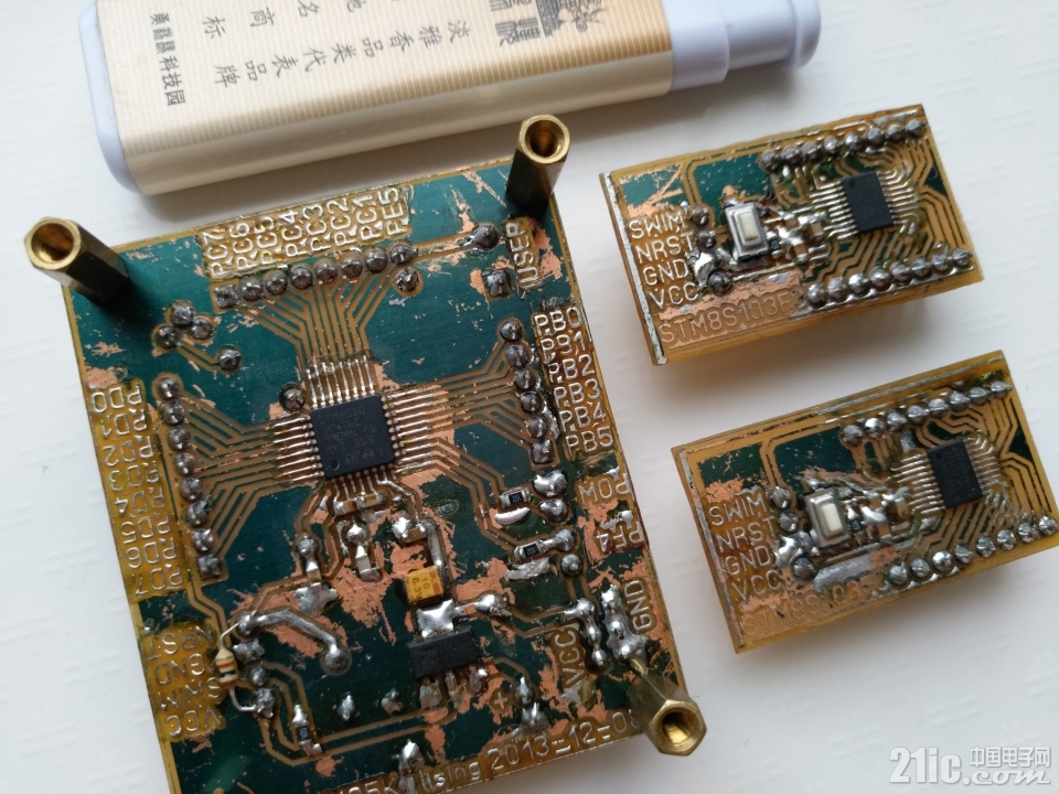

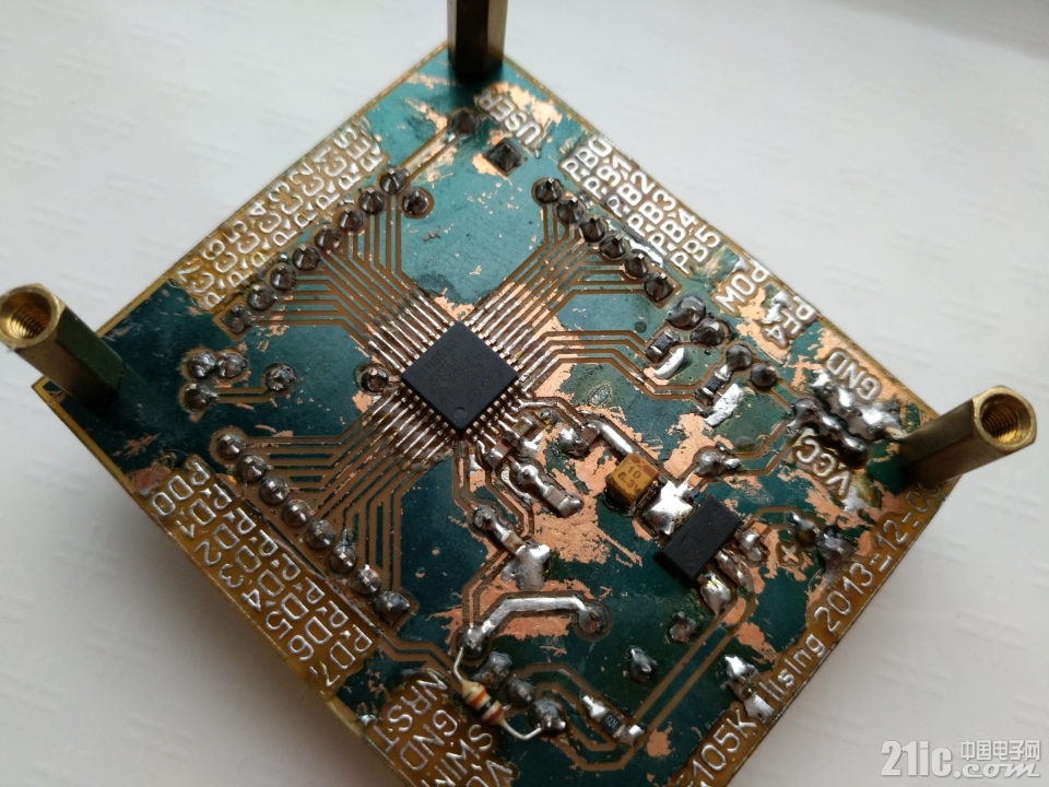

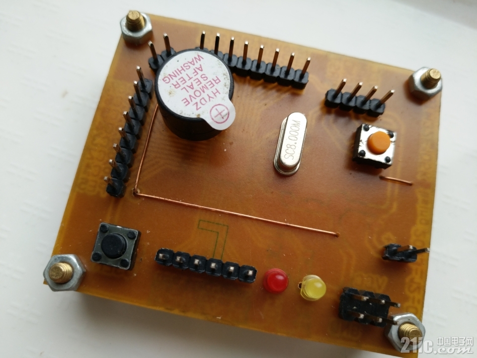

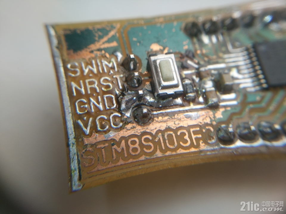

喜欢开发板,尝试着自己做了两块。给各位分享2013年用感光板制作的两块开发板:STM8S103F3P6、STM8S105K4T6,水平渣渣。直接上几张图片,另外还有一些网上收集的相关资料。
1、合影

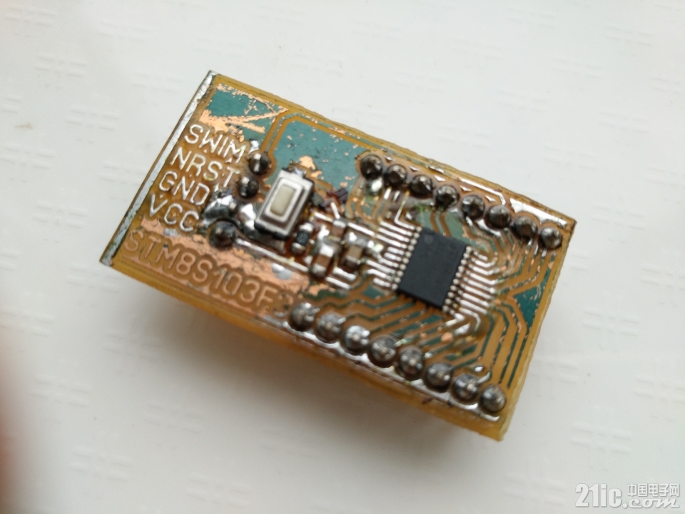

2、STM8S103F3P6开发板

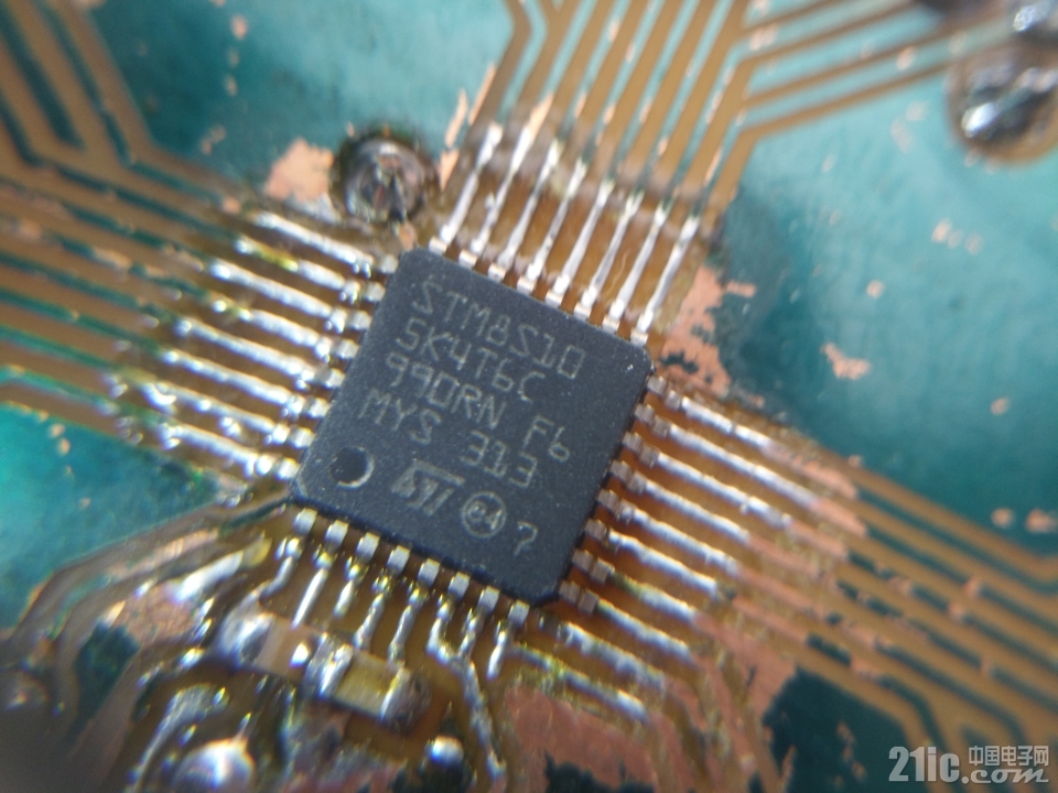

3、STM8S105K4T6开发板

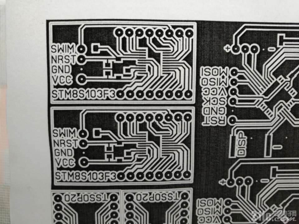

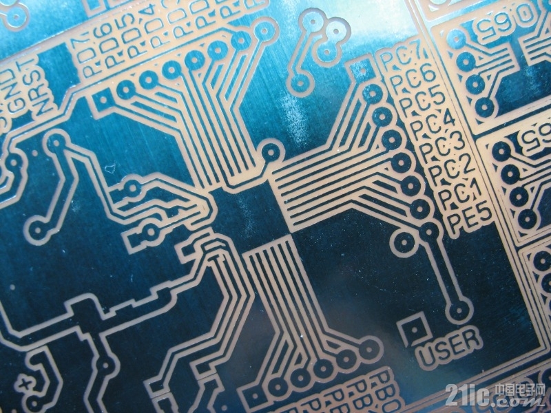

4、感光用母版及PCB

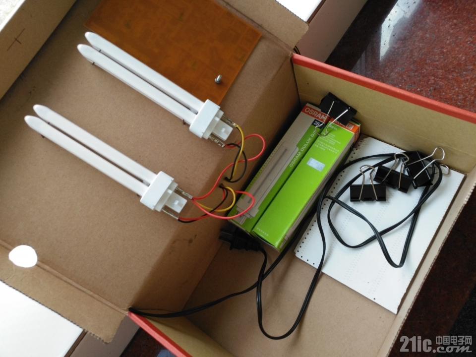

5、为此专门制作的曝光箱
6、部分相关资料

mmuuss586 发表于 2016-8-9 10:03 | 显示全部楼层
好像腐蚀的有点差啊;
 楼主| lisingch 发表于 2016-8-9 13:22 | 显示全部楼层
好像腐蚀的有点差啊;
当年可是第一次啊

7、补两张腐蚀结束后的PCB
 楼主| lisingch 发表于 2016-8-9 23:35 | 显示全部楼层
当时没有删除“死铜”,只想着尽可能地减少腐蚀时间及减少腐蚀剂用量
 楼主| lisingch 发表于 2016-8-9 23:37 | 显示全部楼层
PCB上最小线宽是0.4mm
457344370 发表于 2016-8-10 00:40 来自手机 | 显示全部楼层
当年用热转印做过8mil线宽和间距的板子
