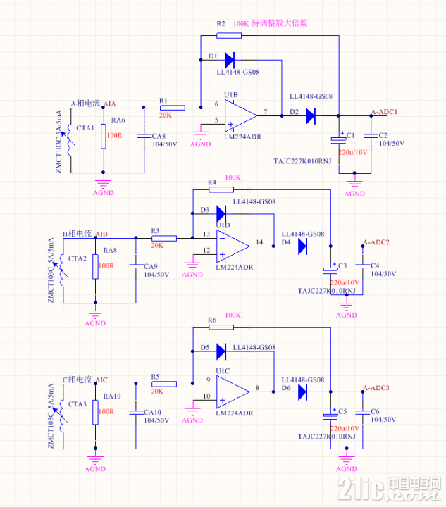

三、电路图解析:

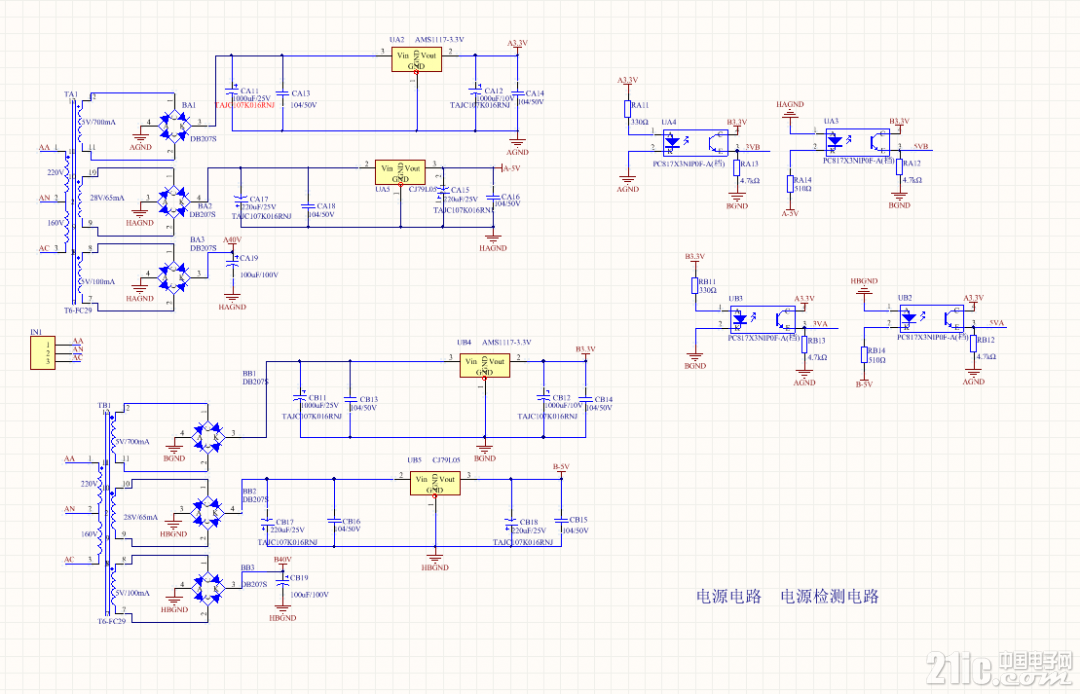

1)电源电路
功能:输出3.3V,-5V,40V电源,为后续电路供电,利用光耦检测电源是否损坏。
2)输入电源检测电路
功能:电流互感器检测输入380V交流电电流,并使用精密半波整流电路整流,送入主芯片ADC。

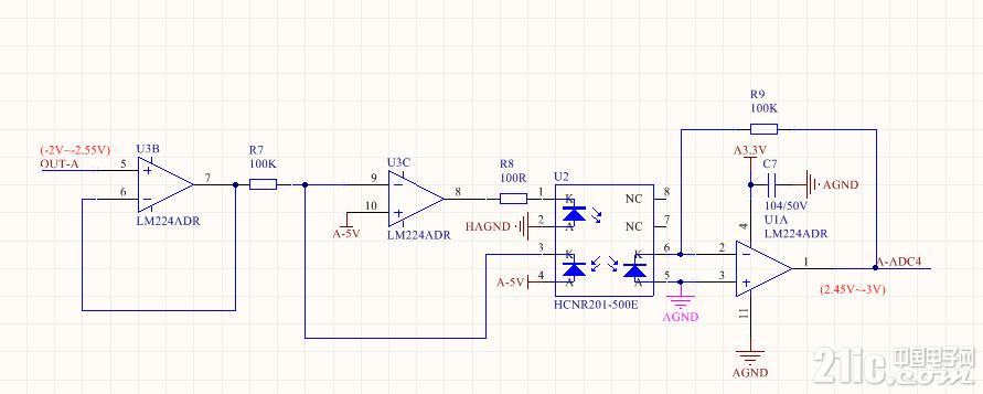

3)输出采集电路
功能:采集输出电压,因为输出电压与主芯片3.3V电源不共地,故采用线性光耦电路。

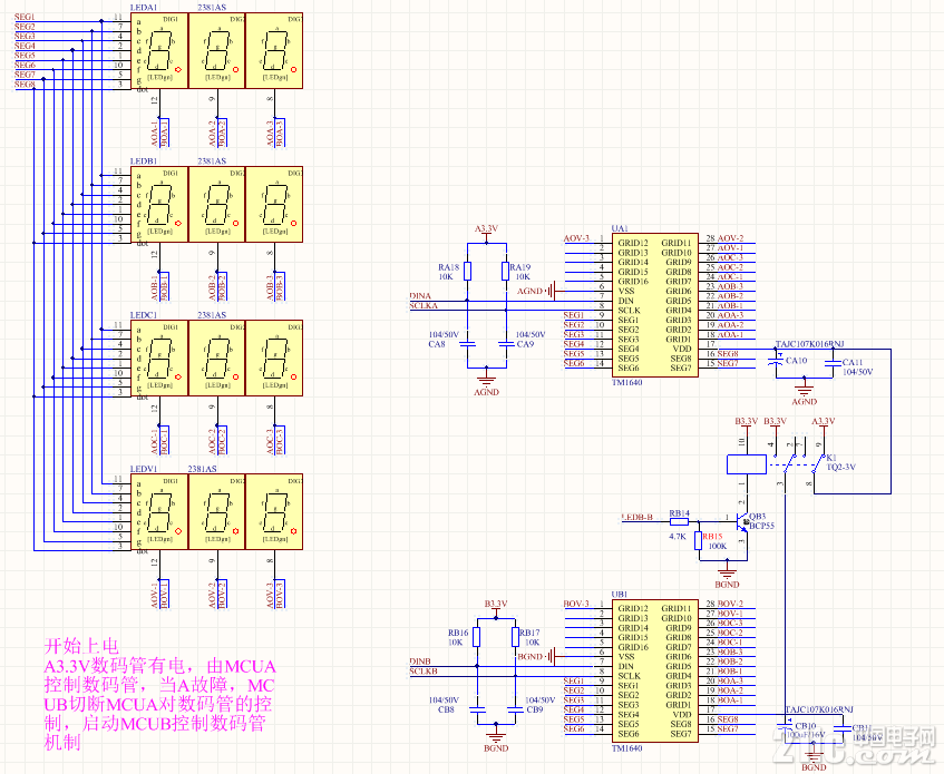

4)数码管显示电路
功能:显示输入三相电流、输出电压、报警信息,因为双核使用继电器切换电源。保证显示良好。

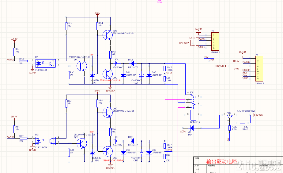

5)输出驱动电路
功能:PWM波控制输出,后经倍压电路整流,输出24V直流。负载为1700Ω继电器。支持切换功能。

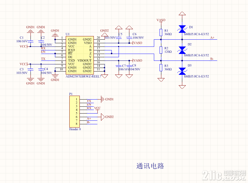

6)Modbus通讯电路
功能:进行信息传递,与触摸屏通讯。

戈卫东 发表于 2017-8-19 20:45 | 显示全部楼层
一个板上用了2个64脚的MCU,好奢侈的感觉
戈卫东 发表于 2017-8-19 20:47 | 显示全部楼层
这是真双核哦。。。
