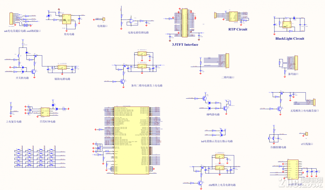

功能描述:采集条码信息以及RFID标签信息显示下3.5寸TFT上,并可通过无线模块把数据上传到电脑端。
主要器件:STM32F103VBT6---主控
                PCF8563------时钟芯片
                ADS7843-----触摸屏驱动芯片
MCU特性:ARM Contex M3 MCU,72MHZ主频,LQFP100封装。
http://www.st.com/content/st_com ... 03/stm32f103vb.html
STM32电路分享.pdf (97.57 KB, 下载次数: 44)

lfc315 发表于 2017-8-31 11:46 | 显示全部楼层
LDO并联,比较少见
 楼主| sjzzlxy 发表于 2017-9-1 10:14 | 显示全部楼层
LDO并联,比较少见
后端功耗比较大。用两个并一起
