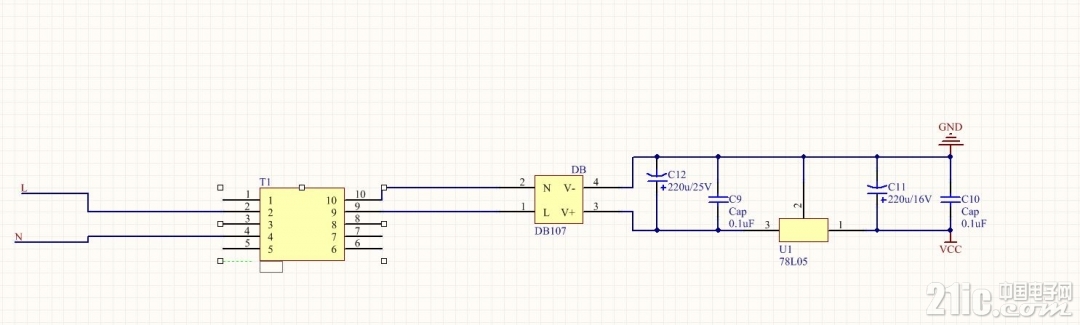

使用STM32与ATT7022进行设计出的三相电能表。
精度经过测试可以达到0.5S级的。
看STM32的主电路
ATT7022电能计量芯片 的电路

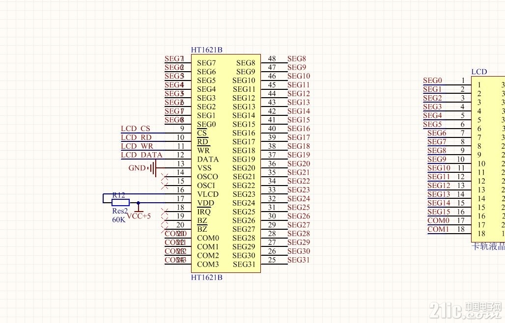

用于显示的是段码的LCD。
STM32的仿真接口。
用于存储电能的铁电存储器
电源采用了线性电源,成本上比较低。稳定性也比较好的
