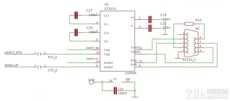

分享一个基于STM32F405的开发板电路,开发板扩展USB、CAN、232接口,IO口全部引出,可外接SD卡,支持JTAG编程,有备用电源接口,非常适合工业应用。

      RS323接口扩展电路,采用一片ST3232进行电平转换,ST3232为3到5.5 V,低功耗,最高400 kbs的RS-232驱动芯片。
     这部分是是上电指示和唤醒按钮。
稳稳の幸福 发表于 2017-8-28 09:41 | 显示全部楼层
其实用3.3K的电阻亮度估计就够了。
